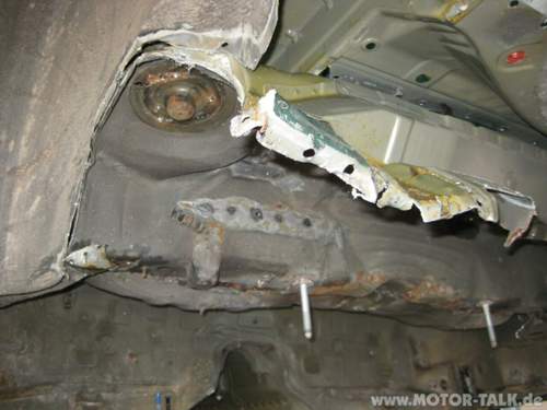

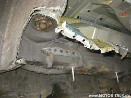

Der ist ganz selten noch online.Mist: Fehler beim Bilderhochladen gemacht. 4mal das gleiche.
Bild #203358327
Bild #203358328
Bild #203358329

Hey Du zeigst da grad die Innereien von meinem Auto, das schämt sich jetzt...😁 xD hehe....kannst Du aber ruig posten...hehe🙂
An den Te:
Das war meiner als die Hinterachse gemacht wurde,das Blech was da rausgerissen wird, musst Du irgendwo her bekommen, dies aber als verstärktes Blech.
Leider hat bmw es nicht im Teilesegment soweit ich weiß (weiß ich net genau)
Ich würde da nochmal einen Brief an BMW schreiben, in dem Du Sie bittest Dir ein verstärktes Blech zum selber einschweissen zukommen zu lassen, wenn dann die Sache vom Tisch wäre und Du wärst damit sehr zufrieden usw....
So hätte ich es gemacht, dass ist eigendlich das mindeste, was man erreichen sollte.

Danke für die Bilder jetzt weiss ich schon wie es innen aussieht, fast so wie ich es mir vorgestellt habe🙂
Das Blech gibt es bei Bmw hab die Teilenummer mom nicht zur Hand für ca 284 Euro das Blech. Die Leute denken immer das es eine verstärkte Version gibt aber das ist falsch. Habe bei meiner Bmw Niederlassungstelle mit dem Typen gequatscht. Es ist exakt das gleiche Blech was rein kommt nur mit mehr Schweisspunkten und ausgeschäumt. Anders würde es nicht funktionieren. Er meinte erst ab 2.2000 wurden verstärkte Hinterachsbleche verbaut. DIe sind aber nicht erhältlich, weil sie so gut wie nie aussreissen und wenn gibt es kulanz.
