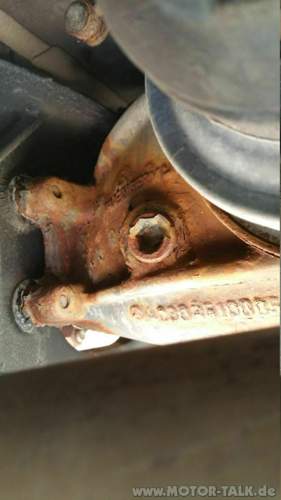

Bei der ganzen Aktion habe ich natürlich auch gleich einen Ölwechsel vom Hinterachsgetriebe (Differnzial) gemacht.
Benötigtes Werkzeig ist eine 1/2'' Nuss Imbus 14mm
Ansonsten alles völlig problemlos!
Getriebe ist augenscheinlich dicht, keine Ölspuren.
Rausbekommen habe ich 1,0l einfüllen konnte ich 1,35l

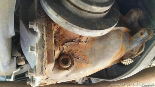

Differential Ölwechsel

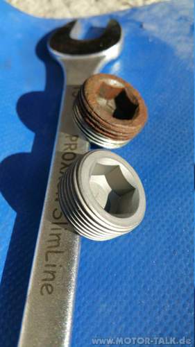

Anbei ein paar Bilder von mir. Das Öl war vermutlich das erste aus 2005 mit 300.000km auf dem Buckel. Die Sedimente in der Ölwanne sind nicht zu übersehen gewesen. Das Öl stinkt sehr unangenehm. Allerdings das Neue auch. Die Schrauben gingen leicht raus. Hatte ein paar Tage vorher mal Würth Boltex drauf um das einwirken zu lassen. Man benötigt einen 14er Innensechskant. Wenn dieser als 1/2 Zoll Nuss vorliegt, dann kann man den auf eine lange Ratsche machen und hat viel Kraft. Damit die Nuss auch in die große Madenschraube rein geht, kann man diese mit dem Schraubendreher auskratzen oder wie ich mit einem Dremel und einer kleinen Topfbürste reinigen. Neue Schrauben kosten 2 oder 3 EUR das Stück und sind dringend Empfehlenswert. Das Öl nachzufüllen habe ich mit der Castrol Flasche selbst und einem 6x1.5mm Schlauch gemacht. Die Flasche kann man im Radkasten hochhalten und dann das Öl durch drücken auf die Flasche einfüllen.
Gruss
W.
Einfüllschraube
Ablassschraube
Neue Schrauben
