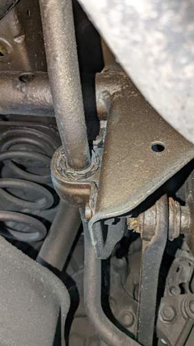

Guten Abend zusammen,
jetzt melde ich mich mit einem Update.
Heute habe ich den Golf auf die Bühne fahren können.
Koppelstangen und Längslenker haben noch gut ausgesehen.
Hier paar Fotos von den Querlenkern. Was sagt ihr dazu?
Viele Grüße
Querlenker unten vorne rechts (1)
Qerlenker unten vorne rechts (2)
Großer Querlenker unten hinten rechts
