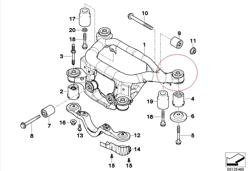

Hallo Leute,
letzte Woche hat es mich(E46 99er) auch erwischt mit dem Riss im Bodenblech! Ein Sachverständiger vom Tüv hatte mich auf dieses Problem aufmerksam gemacht und meinte ich sollte dies auf jeden Fall mal checken lassen, bei mir hat man zwar nicht viel gesehn, aber an einer kleinen Stelle die man wirklich suchen musste (schaut euch die rot markierte Stelle von der Zeichnung von ST328 an) war eine kleine ca 4mm Rostspur die einem Riss ähnelte zu sehn, beim Bmw Händler auf der Bühne hab ich sie dann nicht mehr gefunden!!
http://www.motor-talk.de/bbs/Attachment.action?...
Auf der Hebebühne beim Händler hat der Meister die Hinterachse an besagter rot markierten Stelle gelöst( auch auf der anderen Seite) und somit kann man problemlos die Hinterachse um einige Zentimeter ablassen, und siehe da----direkt unter der Aufnahme 2 Risse von jeweils 1,5- 2 cm verbunden mit einigenm Rostansatz! Der Meister meinte gleich das das komplette Blech raus muss und Bmw dies auch zahlt!
3500 Euro Rep-Kosten und 8 Tage Werkstattaufenthalt! So ist er nun seit Montag in Behandlung!
Ich würde jedem empfehlen die Hinterachse an besagter Stelle (Hinterachse absenken) zu kontrollieren da die Risse durch normale Sichtprüfung nicht unbedingt zu sehen sind(zumindest im Anfangsstadium)
Gruß Benzoll

Ich hatte das gleiche Problem, wenn der Riss gross genug ist zahlt BMW alles, kann mich leider nimmer dran erinnern wie gross er sein muss, glaub 1cm oder so, also wenn er kleiner ist sagen sie meist das man noch n halbes jahr warten soll. Weitere bedingung ist vor BJ 2000. Man bekommt dann auch einen Schrieb in dem festgehalten wird das es sich dabei um eine BMW Reperatur und um keinen Unfall etc handelt.
Man geht bei sowas natürlich zum besten BMW Händler in der Nähe, am besten Niederlassung.
