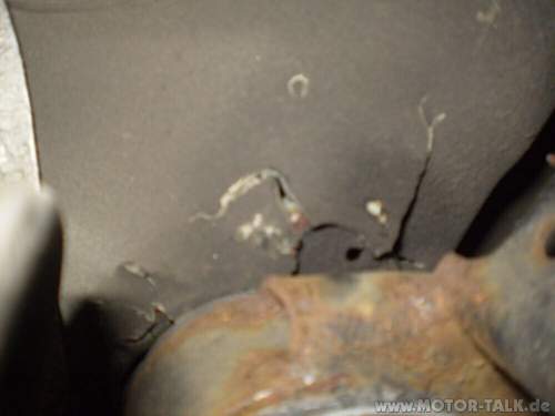

bin ein Absoluter BMW fan und habe immer ein BMW gefahren E30 E36 und zuletzt den E46. Meinen 316i mit EZ 04.2000 habe ich schon seit 2 Jahren. Vor kurzem habe ich komische geräusche von der hinterachse gehört (quitschen). Dieses quitschen kam immer beim schalten oder beim Abbrechen des Beschleunigungsvorgangs. Also habe ich das Auto mit dem Wagenheber hochgebockt um zu gucken was los ist. Und ich war erstaunt: Eine der vier Halterungen des gesamten Hinterachsträgers ist ausgerissen (siehe Bilder). Was mich total empört, dass das Problem dem Hersteller bekannt war. Es gab schon vorfälle bei dem Vorgänger dem E36. Und beim nachfolger wurde nichts verbessert. Das Problem besteht immer noch. Sehr schlechte Qualität des Premium Herstellers. Ich finde es einfach scheisse dass es beim Nachfolger nicht behoben wurde. Ich denke, dass es beim E90 auch nicht viel besser ist mit der Qualität.

noch ein Bild
Bild-1
Beim E36 trat dieses Problem zwar auch auf (wenn dann am 320i VFL), aber dass war so selten. Bei den VFL E46 Modellen ist es da viel häufiger passiert.
auf dem letzen foto sieht es rostrot aus. war wohl schon länger kaputt

die haben nach 10 jahren(fahrzeugalter) den hahn zugedreht
Auf irgendeine Kulanz vom freundlichen kann ich gar nicht mehr erwarten. Das Fahrzeug ist schon viel zu alt und hat auch schon zu viel km runter. Mir ging es jetzt nur darum, dass die VFL Modelle sogar noch die 316i und 318i noch viel zu teuer sind, obwohl diese mehrere Kinderkrankheiten aufweisen.

Mir ist es nur deswegen so spät aufgefallen, weil es gar keine Anzeichen dafür gab. Die Geräusche von der HA sind erst vor ein paar Tagen aufgetaucht. Vor 1 1/2 Jahren habe ich noch den TÜV neu machen lassen. Und es war nichts zu sehen.
Bei Ebay habe ich einen satz Einschweißbleche gesehen.
Link Weiss jemand wo man noch ähnliche Bleche finden kann?

bis April 2010 hätten Sie Dir auch bei Riß
an Deinem 2000er BMW den Defekt
auf Kulanz repariert.
Mein freundlicher schaut immer auf die Aufhängung,
bekam sogar mal nen Brief deswegen...
Die Bleche für die Reparatur gibt es bei Turner Motorsport.
