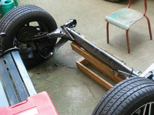

Ich habe 2015 meine Hinterachse ausgebaut und mit Hammerite behandelt:
Hinterachse
Ich habe an meinem Hinterachskörper (und andere Teile unten am GOLF 4) mit Holz-Stemmeisen von unterschiedlicher Breite, die ich immer wieder Rasierklingen-scharf geschliffen habe, die starken Anrostungen abgeklopft. Zusätzlich habe ich die Oberfläche mit einer kleinen Fex, in der ich eine Stahldraht-Topfbürste eingespannt habe, bearbeitet. Die ganze Oberfläche habe ich zuletzt mit zähplastisch bleibender Rostschutz-Grundierung mehrmals gestrichen.

So komme gerade vom TÜV, dieser meinte dass die Hinterachse auf jeden Fall ausgetauscht werden muss. Und vorne links ein Querlenker.
Bräuchte ich abgesehen von Xavair1 geposteter Achse sonst noch irgendwelche Teile oder Werkzeug? Käme evtl auch eine gebrauchte in Frage, um eine originale Achse zu haben?
Cheers
ich würde mich nach einer gebrauchten umsehen, mit neuen lagern versehen und sämtliche teile die man von der vorhandenen achse nicht umbauen kann, zukaufen - aber von besseren herstellern. bei der eBay-achse ist mir nicht klar, von welchem hersteller die teile sind
Diese dürfte dann auch passen nehme ich an?
https://www.ebay-kleinanzeigen.de/.../1148945588-223-321?...
Preislich ist das I.O?
RAG und ATEC kenn ich gar nicht, preislich find ichs nicht so wahnsinnig interessant. schau mal bei teilehaber.de , da gibt's von gebrauchthändlern (mitsamt bewertungen) teile. und den rest kann man da neu kaufen, zb von lemförder, vaico, trw, SkF, fag usw (zulieferer von vw)
