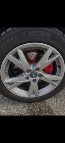

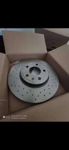

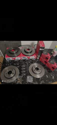

Ich stimme den Kommentaren zu Brembo-Scheiben und -Belägen nicht zu, da ich in meinem Fahrzeug (A4 B9 Avant) Brembo Xtra High Carbon-Scheiben und -Beläge verwende. Es ist viel besser als die Originalscheiben und -beläge und die Bremsleistung ist viel höher. Es gibt keine Vibrationen und Rasseln. und es sind 60.000 km vergangen, seit ich die Scheiben und Beläge gewechselt habe. Die Scheiben und Beläge der Top-Serie sind absolut einwandfrei.

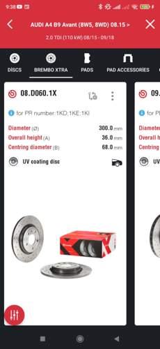

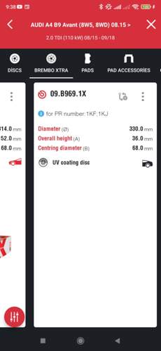

Ich hatte zuvor bei brembo nochmal geschaut was ich für Optionen habe:
Für meine PR gibt es keine gelochten Scheiben und für hinten keine passenden Beläge der Xtra Line. Zudem möchte ich auch erstmal auf Nummer sicher gehen bis ich genau weiß woher die Symptomatik rührt bevor ich Experimente mit gelochten machen würde da die ja durchaus auch Probleme machen können.
ich verstehe deine angst.. aber jetzt kann ich sagen, dass es xtraline scheiben und beläge für jeden pr in brembo gibt.. schau dir die bilder an.
Brembo xtra
Brembo xtra
Lasse mich gerne eines besseren belehren 🙂
Ich habe 1LE und 1KF
Für mich würde es zwar vorne die Xtra Beläge aber keine Scheiben geben
Hinten genau andersherum. Bei brembo steht, dass die Xtra Beläge im Entwicklungsstatus sind

Eigentlich werde ich es dir beibringen A4 B9 und a4 B8 Discs sind gleich, es gibt keinen Unterschied und sie passen genau. Sie können es finden, indem Sie sich seine Abmessungen ansehen. Meine xtraline-Scheiben an der Hinterachse sind genau die gleichen wie A4 B8 und ich als Benutzer sage. Hundertmal besser als die Originale.
