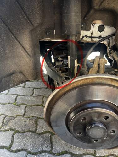

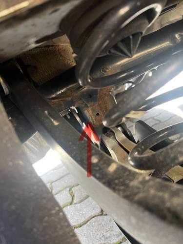

Hallo, beim räderwechsel habe ich roststellen hinten bemerkt (bilder unten)...ist das normal oder sollte man da was tun?!Wie gehe ich am besten da vor?

Rost mit drahtbürste entfernen. Kline Rostprimer drauf und ich habe dann mit Premium Wax, welches ich alle paar Jahre dann draufpinsle, konserviert. Der Träger Vorderachse passiert das Gleiche an den Querlenkeraufnahnen. Gibt aber von anderen Herstellern vergleichbare Produkte.

jetzt ist es noch oberflächenrost, aber wenn man nicht macht dann wird es nur noch schlimmer denke ich...
Ich würde da auf jeden Fall was machen. Der grobe Rost muss auf jeden Fall weg, du musst dich dann nur für ein Mittel entscheiden. Man kann auch Rostumwandler oder Owatrol (und vieles andere mehr) als Vorbehandlung verwenden.

mein plan war zuerst den groben rost mit einer drahtbürste zu entfernen, dan mit rostumvandler behandeln und am ende mit schutzlack versiegeln
Vorher noch eine vernünftige Rostschutz Grundierung drauf. Und dann am besten irgendein dauerelastisches wachs
Habs natürlich auch an der HA. Plan wäre Hammerite drauff nach der Drahtbürste.
Guten Rostumwandler und dann Hammerite drauf und dann schön fettes Konservierungswachs drauf

Den groben rost entfernen, rostumwandler drauf und dann mit rostschutz grundirung versigeln?
Ja genau. Am besten zwei Durchgänge Rostumwandler bis der Rost komplett gesättigt ist, dann das Hammerite oder sowas wie Korrux 3in1. Eventuell dann noch das Wachs, wie Passat_2007 erwähnt hat.
