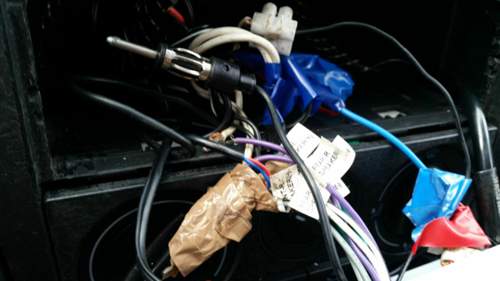

Hi, hab nen 2 DIN gekauft allerdings muss man da noch iwas löten und nen Adapter haben oder so. Ich habe davon kein plan, d.h. ich würde das gerne jemand für ne Kleinigkeit machen lassen.
Komme aus Hamburg 🙂
Cheers

Du brauchst nen Adapter für die Antenne.
Womöglich auch mit Phantomspeiseadapter.
https://www.ebay.de/.../111697791483?...
Dann musst du im schwarzen Stecker zwei Pins tauschen.
Nummer 4 mit Nummer 7.
Pin 5 pinnst du aus und steckst den Phantomspeiseadapter stattdessen da rein.

@patru schrieb am 16. Oktober 2018 um 05:53:13 Uhr:
Vorsicht, Stecker einfach einstecken kann probleme machen!
Folgende Signale sollten nicht am Nachrüstradio anliegen.
1. Diagnoseleitung
2.Gala Leitung.
Dafür am besten einen Zwischenadapter benutzen.
Wenn man kein auspinwerkzeug hat kann man daran die Kabel die nicht benötigt werden auch abzwicken bzw umlöten und am Fahrzeug bleibt alles Original!

Anbei noch ein passendes Bild.
Keiner meiner Golfs!...
...wirklich 🙂
@JulHa schrieb am 28. Oktober 2018 um 00:30:34 Uhr:
@JulHa schrieb am 28. Okt. 2018 um 00:30:34 Uhr:
...wirklich ?
Hätte ich an deiner Stelle auch geschrieben. 😁
