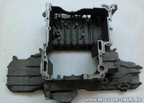

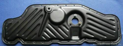

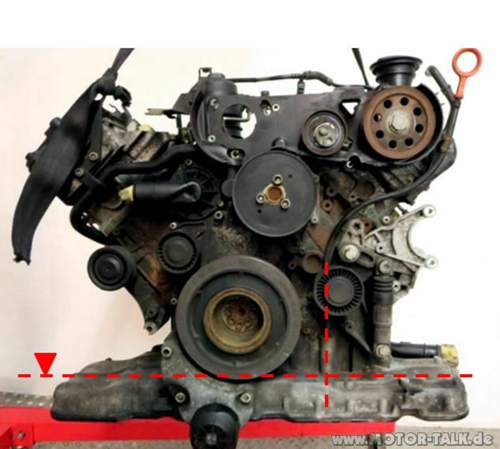

Im Attachement habe ich mal ein Bild von einem 3.0TDI eingefügt. Die Ölwanne hat eigentlich keine einfache Form und es kann sein dass sich die Öloberfläche mit steigendem Ölstand jeweils verändert.
Man sieht hier auch ganz gut den Verlauf des Ölmessstabes. Ich wage zu behaupten,dass selbst dieser Ölmessstab ein nicht unbeträchtlicher Fehler in seiner Länge haben kann. Was natürlich eine genaue Ölstandskontrolle ab absurdum führen würde.
Oder gibt es da auch Specs. bzw. Normen hinsichtlich Genauigkeit?
