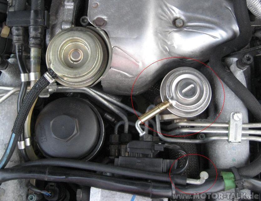

evtl. ist das AGR-Ventil undicht? Klang bei meinem dann so, als würde ein Keilriemen durchrutschen...
AGR Ventil? Wo ist das? Bzw was ist das?
mfg lederfreak
So ich bin jetzt nochmal ein Stückchen gefahren. Das Pfeiffen kommt doch erst so ab 1700 U/min. Es ist immer nur dann, wenn ich aufs Gas steige. Wenn ich vom Gas runter steige ist das Pfeiffen weg. Also ist es nur unter Volllast. Kann mir irgendwer helfen? Hört sich schon verdächtig nach Turbo an oder?
mfg lederfreak
AGR = Abgasrückführung
Das Ventil sieht aus wie ne Druckdose vom Turbolader und sitzt quasi daneben.
Hier mal nen Foto: http://www.motor-talk.de/.../Attachment.html?attachmentId=376862
Aha die Dose meinst du. Diese am Foto ist totgelegt oder? Die kann man doch totlegen was ich weiß. Das wird eh keine Nachteile haben nehm ich mal an oder?
mfg lederfreak

Sooo, ich hab jetz diese AGR Dose totgelegt mit ner M8 Schraube. Leider ist das Pfeiffen nicht weg. Was könnte es noch sein?
