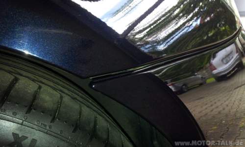

Meine M Schürze steht auf der einen Seite etwa 2-3 mm ab und ist auch von der Höhe her 2-3 mm an der Stelle zum Kotflügel tiefer, d. H. Man sieht einen Spalt zwischen Schürze und Kotflügel, der etwas größer ist, als auf der anderen Seite. Beim Kauf Versicherte mir der BMW Händler, dass der Wagen unfallfrei war, wie kann dann dieser unterschiedliche Spalt zustande kommen? Vielleicht im Werk nicht 100% passgenau zusammengesetzt?
stell hier mal ein Foto ein und benachrichtige mich dann bitte mit PN

so Foto ist hochgeladen...
20120608-133651
kann ja sein das die für eine reparatur abgebaut und nicht wieder richtig eingebaut wurde.
ich hatte das mal bei nem auto wo die klimaleitung undicht war und es musst die schürze abgebaut werden.
Ich habe im Internet ein Bild gefunden welches den Teil der Frontschürze zeigt welcher eingehängt ist.
Du solltest die Schürze mal aushängen und prüfen ob der Kotflügel nach unten verbogen ist an der Stelle wo die Schürze eingehängt wird.
Weiters könnte auch die Lasche der Schürze ausgerissen sein.
Damit du die Schürze aushängen kannst musst du sie kompl. lockern und von vorne kräftig die Schürze Richtung Fahrzeug drücken, ein Zweiter muss die Schürze gleichzeitig seitlich aus der Halterung herausziehen.
Wenn du siehst der Kotflügel ist verbogen aber der Lack ist nicht gerissen, Kotflügel anwärmen und mit einem Hammer vorsichtig zurückschlagen (dicken Katon unterlegen ansonsten ist der Lack ab)
Schürze einhängen ist eh klar.
Wenn du mal meine Beiträge von vor fünf Jahren durchsuchst da müsstest du eine Montageanleitung finden (da siehst du wo die Schürze angeschraubt ist)
