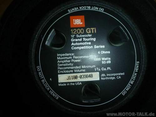

Den Crunch Subwoofer und Endstufe, hab ich vor ca 9 Jahren als günstige "Notlösung" (mehrere Fahrzeuge) gekauft und mal mit in die Runde geworfen, da ich die Geräte nun mal besitze.
Die Infinity ist schätzungsweise doppelt so alt und lief in meinem Erstfahrzeug mit einem JBL Subwoofer.

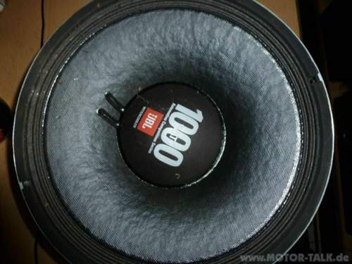

Der JBL gab irgendwann keinen Ton mehr von sich und ich hab ihn vor ca 8 Jahren in der Garage zwischengeparkt.
Irgendwo hab ich noch einen anderen Subwoofer (Kicker?) ,wo ich aber genau gucken muß ob ich ihn noch besitze bzw ob er noch i.O. ist.
Den JBL hab ich eben ausgegraben und mal aufgeschraubt und schon mal festgestellt warum gar kein Ton mehr kommt (siehe Foto 3).
Ich würde ihn natürlich gerne wieder nutzen, da er für meine Begriffe ordentlich Wumms hatte.
Ich bin ein Mensch,der nicht gerne etwas weg wirft bzw neu kauft, nur um etwas neues zu haben.
A ist das nicht sehr nachhaltig und B bin ich meinem ( nicht vorhandenem) Geld nicht böse.
Nun meine Fragen:
1.Kann man das Kabel wohl wieder vernünftig anlöten, so daß man den JBL (falls keine anderen Schäden vorhanden) wieder nutzen kann?
Ich hab so meine Bedenken, daß das nicht lange hält.
Ich selbst habe auch keine Möglichkeit zum löten und würde es eh nicht gescheit hin bekommen.
2.Wer lötet sowas sehhhhr günstig?
3.Kann man den JBL irgendwie durchmessen o.Ä. ob er überhaupt noch in Ordnung ist?
Falls ja, wie mache ich das?
Ich möchte mir ansonsten das Geld fürs löten sparen.
Falls der JBL nicht mehr zu richten ist, muß ich sowieso längere Zeit warten und den Crunch nutzen, da ich finanziell sehr angespannt bin 😉

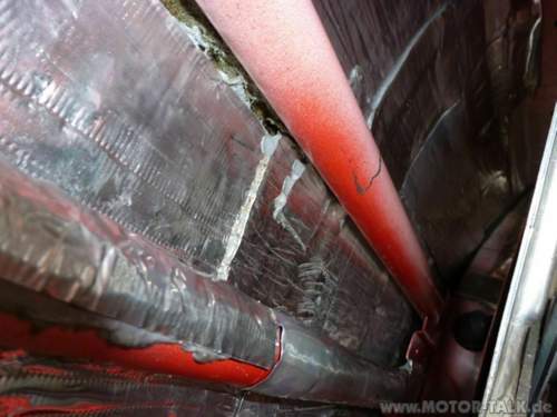

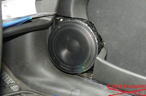

Wenn du nicht willst, dass deine Türen wie meine aussehen (Bild im Anhang), dann solltest du zu relativ flachen Lautsprechern greifen. Die Einbautiefe ist trotz Adapterring nicht wirklich groß. Mit 30 mm Adapterring bekommste gerade so eine Einbautiefe von ca 61 mm hin, wobei das Fenster im offenen Zustand dann auch schon fast am Magnet des Lautsprechers hängt (Bild im Anhang).

JBL GTI 1200 Subwoofer (defekt oder nicht?)
(siehe Foto aus vorigem Post)

PS. Kannst Du Dir mal auch das Foto vom GTI 1200 ansehen und Deine Meinung sagen?
Bis auf den Staub und dem durchtrennten Kabel, sieht der Sub noch gut aus und ist straff.
Unbenanntblabla
Also ich würde dieses Subwoofer höchstens noch als hübschen Türstopper oder originellen Briefbeschwerer nutzen ...
Es gibt durchaus Leute, die das wieder hinbekommen, allerdings wird dann eine komplett neue Litze eingezogen.
Dafür muss man das Chassis vermutlich komplett zerlegen und neu zusammenbauen ... auch "reconen" genannt.
Zu löten gibt es da glaub ich nichts, aber befolge mal den Rat in meiner PN ... der könnte dir unter Umständen für deine gesamte Planung weiter helfen. 😉

Na, da die Folie ja eigentlich zum verhinder von Zugluft durch die Türen ist, sollte die dort wieder hin, wenn man sie gelöst hat.
Wurde aber gedämmt, wie hier gefordert, und das ist eh alles dicht, dann ist sie wohl eher kaum von Nöten.
Allerdings ohne Folie und ohne Dämmen wird das im Winter ein kalter Spass um die Beine rum.
Also durch das Dämmen werden sämtliche Löcher verschlossen ... wem es dennoch an den Beinen zieht, hat was falsch gemacht.
Ich hab meine Folie direkt entsorgt und kann mich nicht über kalte Füße beklagen ... zugegeben, im Sommer ist das auch eher unwahrscheinlich, aber mit meinem alten Astra (Bild im Anhang) bin ich 4 Jahre rumgefahren und da kam definitiv keine Zugluft durch.
