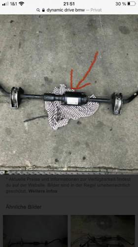

Sorry bei blöde frage. Was ist Dynamic Drive?

der wagen wankt halt nicht wenn du in die kurve fährst, drehbare/aktive stabilisatoren

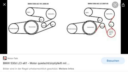

Bei mir hat es angefangen Riemenscheibe hat riss bekommen hab es gewechselt und dan hat es angefangen das spanner zu viebieren aber nicht nur leicht sondern voll laut dan hab ich spanner mit der rolle und stange getausch extra Orginal bestellt aber hat nicht aufgehört mit fähllt nichts mehr ein was ich noch machen kann ja ich ham dynamic drive aber das kommt der Keilriemen nicht drauf also er berührt ihn machmal oder gehört er auf dynamic drive auch drauf der Keilriemen ?
wenn du dynamic drive hast, dann gehört der riemen da drauf. siehe bild
immer zuerst da drauf schauen was man geschraubt hat, nichts unnötig wechseln. keilriemen und schwingungsdämpfer wurden gemacht, danach hat die spannrolle geeiert, also schwingungsdämpfer und keilriemen kontrollieren. wird am falsch aufgesetzten keilriemen liegen. denke spannrolle hat berührung mit umlenkrolle, da sie zu entspannt ist wegen falschverlegung
Aber auf die fotos zeigt es das der keilriemen nicht auf dynamic drive rauf gehört hab überall geschaut ? Meiner ist 2008 bj auf die fotos zeigt es anders an ?
