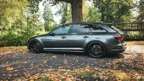

Hallo, ich habe mir für meinen a4 b9 eine s5 b9 Bremsanlage ( Vorne) gekauft und bereits eingebaut, jetzt meinte der tüv Prüfer das er für die Eintragung der Bremsanlage von Audi eine Teile Liste haben möchte die ihm verifiziert das im s5 und a4 der selbe Bremskraftverstärker, Radaufhängung und Radlager drin verbaut sind (Das ist auch der Fall).
Jetzt war ich gestern bei einem Audi Händler um besagte Liste zu bekommen und der Chef vor Ort meinte das sie keine Teilenummern rausgeben auch nicht gegen Bezahlung.
Werde es trotzdem nochmal bei anderen Händlern versuchen.
Meine Frage ist ob hier jemand bei Audi arbeitet und mir freundlicherweise so eine Liste zukommen lassen könnte ?

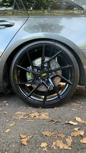

Und jetzt zum 3. mal ich fahre vorne und hinten Bremssättel vom RS4 mit der dazugehörigen Scheibengröße.

In dem verlinkten Thread steht zwar HBZ und BKV wären gleich. Soweit ich das rauslesen konnte hat @sorteds einen 252 PS TFSI und auf die RS4 VA Bremse umgebaut (und diese eingetragen). Du hast an deinem 190 PS TFSI auf die RS4 Bremse an VA und HA umgebaut (und eingetragen). Beide habt ihr die vorhandenen HBZ und BKV weiter verwendet.

Dort wird zumindest in einem Thread erörtert und berechnet, das die Gesamtkolbenfläche gleich ist! Einmal auf 4 Kolben und einmal auf 6 Kolben verteilt - aber in der Summe gleich!
