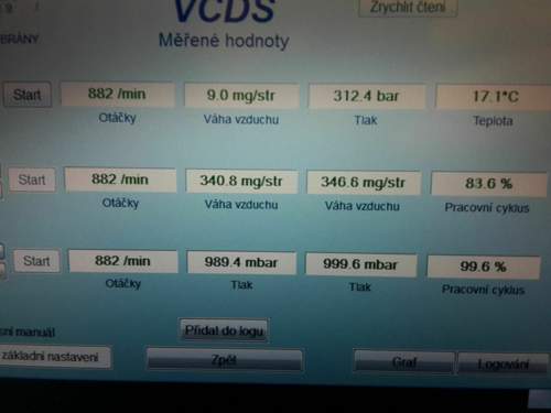

Hallo zusammen. Nach Tagelangen durchstöbern von Foren weiß ich jetzt nicht weiter. Vielleicht kann mir hier jemand helfen. Bin selber Kfz-Mechaniker.
Es handelt sich um einen Phaeton 3.0 TDI von 2004 mit 360Tkm.
Folgender Hergang:
Ich habe mir vor 3 Wochen einen Phaeton angeschaut. Probefahrt und fahrt nach Hause war alles super.
Nächsten Tag zu Arbeit gefahren und schon nach dem Starten ein zischen von der Abgasanlage wahrgenommen. Auf dem Beschleunigungsstreifen Motorlampe (Ladedruck zu gering).
Auf Arbeit gleich das VCDS angeklemmt und ausgelesen, dabei festgestellt, dass weißer Rauch (Diesel) aus dem Auspuff aufsteigt.
Beim Auslesen festgestellt, dass DPF und AGR ausprogrammiert wurden.
DPF ausgebaut und der war vollkommen Dicht, kein Wunder wird ja nicht freigebrannt und daher auch das zischen am Morgen wegen zu hohem Gegendruck.
Also DPF leer gemacht, weißer Dieselrauch im Stand immer noch da.
Istwerte ausgelesen und Luftmasse im Stand ist 520 und soll 250. Erst ab ca 2000 rpm gleichen sich die Werte an. Daher die Vermutung, dass er zu Fett läuft und daher unverbrannter Diesel aus dem Auspuff. Dann neuen LMM verbaut, Werte und Rauch bleiben.
Durch Foren von dem Injektorproblem gelesen und besagte Messwerte kontrolliert. Messwert meist bei 0 einige mit bis zu kleineren Differenzen.
Rückflussmenge kontrolliert, nach 10 min alle Behälter nicht mal halb voll und gleich.
Ölwechsel mit Motorinnenreiniger, Systemreiniger in den Tank, Dieselfilter erneuert und mit Injektorreiniger befüllt, Luftfilter erneuert.
Keine Besserung.
KGE Schlauch abgezogen und AGR mit Unterdruck beaufschlagt um die Luftmasse zu senken. Luftmasse ca 100 runter gegangen im Leerlauf und der Rauch wurde weniger. Daher die Vermutung, dass es an zu hoher Luftmasse und daher zu fetter Verbrennung liegt.
Das Problem besteht auch nur nach 2-3 min Leerlauf, also wie bei defekten Injektoren.
Motor läuft im Stand seit dem auch unrund und ab ca 2000 Umdrehungen läuft er spürbar ruhiger wenn Luftmasse IST und SOLL identisch werden.
Ich weiß nicht weiter und möchte nicht unnötig Geld investieren.
Könnte die Injektoren prüfen lassen aber die scheinen ja durch meine Tests "erstmal" i.O. Turboladerschaden durch den Abgasgegendruck könnte auch sein aber müsste der Rauch nicht auch beim Gasgeben da sein und nach Öl riechen?
Ich habe auch gelesen, dass man den LMM im 4. Gang beim beschleunigen testet aber der ist ja neu. Ist der doppelt so hohe Wert im Stand normal? Warum besteht der Fehler erst nach dem zu hohen Abgasgegendruck? Warum wird es weniger Rauch wenn ich die Luftmasse senke?
Ich konnte solch einen Fehler leider noch nicht finden. Vielleicht hat ja jemand mehr Erfahrungen mit den TDI's oder hatte schon solch ein Problem.
Über jeden Hinweis und jede Hilfe würde ich mich sehr freuen.
Vielen Dank im voraus! LG Ricky
Fehler gefunden!
Laut Test der Injektoren beim Boschdienst alle 6 Injektoren defekt (siehe Foto im Anhang)! 3 sind undicht (Daher das qualmen) und die anderen 3 spritzen zu wenig ein. Und das obwohl die Auslesewerte und Rücklaufmengenmessung super waren. Also nicht von den Werten täuschen lassen!
Ich werde nochmal berichten ob das Problem mit neuen Injektoren behoben ist und dann könnte man diesen Beitrag als gelöst betrachten!

@GtheRacer schrieb am 31. Dezember 2019 um 01:53:47 Uhr:
Wenn du mir bis dahin die Nummern der MWB raussuchst - damit wir sicher sind das wir auch gleiches vergleichen - mache ich das gern 😉 Glaub auch nicht, das bei diesen Werten GP2 (CEXA) und GP0 wirklich verschieden sind.
Also MWB 1 + 3 + 11 im Leerlauf wären lieb ;-)

So,
hier die versprochenen Daten, einmal kalt und einmal alles betriebswarm:
20200102
20200102
20200102

Habe heute den Turbolader erneuert aber Problem ist trotzdem noch da. Luftmasse ist immer noch im Stand doppelt so hoch wie sie soll.
Werde mich jetzt nochmal mit dem gesamten Ansaugsystem beschäftigen um die Luftmasse runter zu bekommen.
Melde mich dann nochmal ;-)
Kleines Update.
Ladeluftsystem vom Turbo bis zu den Brennräumen mit 1 Bar abgedrückt. Dichtring von einem LLK war undicht, danach hält er den Druck. Also alles dicht.
Problem trotzdem vorhanden.
Dann ca 6x 50m Sprints auf Hof hingelegt und der Solldruck und der Istdruck haben sich bei ca 400 mg/Hub getroffen und auch im leerlauf übereingestimmt.
Dann auf zur Probefahrt und nach 200m beim Geschwindigkeit halten Teillast gehen die Werte wieder auseinander auch wenn ich stehen bleibe.
Erst nach erneuten Sprints gleichen sich die Werte wieder an.
Wollte Kompression messen aber die Glühkerze war sehr schwergängig. Da ich noch nach Hause musste und es schon 23 Uhr war hab ich das erstmal verschoben :-D
Nächste Planungen Kompression messen und Injektoren (trotz super Werte) prüfen lassen.
Ich halte euch auf dem Laufenden!
