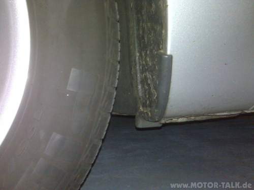

Also Karliseppel ich fahre auch einen Focus Bj.Dez 2005 aber bei mir sieht es unten ein wenig anders aus,habe auch an meinem Schmutzlappen dran,das hält auch einiges zurück.Habe von meinem Noch ein Bild gemacht.
So nun das Bild ich hoffe es klappt

Ford hat ja reagiert und da ne Schutzleiste angebracht....gearscht sind nur die Erstkäufer die man im Regen stehen lässt.
Andere Autos, auch Billigmarken sind an diesen Stellen einfach besser geschützt - z.b durch ein simples Stück Folie für ein paar Cent...
zu dem Thema gab's vor längerer Zeit schon mal einen Thread.
Es ist relativ einfach (...und kostengünstig) am Focus ohne werkseitigen Kantenschutz die entsprechnden Teile vom Focus CC nachzurüsten. Sind je Seite ein kleines Kunststoffteil, dass die Ecke abdeckt und entsprechende Metallklammern. Das ganze wird dann noch mit einer vorhandenen Schraube befestigt. Kann ich heute abend mal ein Foto von machen und bei Bedarf die Teilenummern posten. Ich habe das schon vor längerer Zeit vorbeugend an meinem 2005er nachgerüstet.
