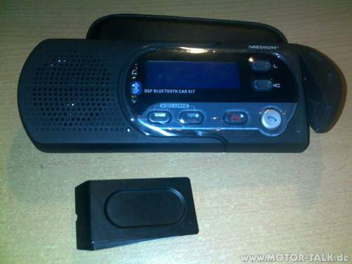

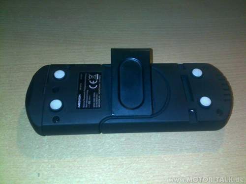

Also ich habe ein Mobile Freisprecheinrichtung DIES wird an der Sonnenblende angebracht durch Klammer und Magnet weil ich auch mit einem Dienstwagen unterwegs bin ist das teil Super
Themenstarteram 23. Juni 2009 um 22:40
ja danke das hört sich ja nicht schlecht an!
Ich glaub das ist die beste Variante und die preislich beste!
Kann man dann eigentlich die Telefonvorrichtung ganz abbauen bei dem Passat oder geht das nicht so einfach! Ich mein das Ding wo die Handyschale drauf liegt.
Ja sicher, es wird eine lösbare klammer an der sonnenblende angeklemmt und die Freisprecheinrichtung wird mittels Magnet an die klammer angebracht.
Batteriedauer da fahre ich 2 Wochen a 8 Stunden/Tag im Standby betrieb und gelegentliche Telefonate mit durch die Gegend.
