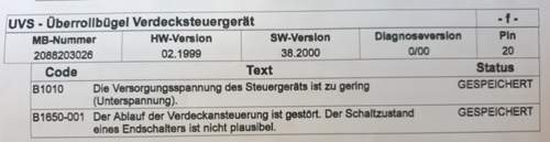

Zuerst haben wir die normale Diagnose über alle Baugruppen laufen lassen. Im Ergebnis fanden wir sehr, sehr, sehr viele abgespeicherte Fehler. Alle Fehler, außer einem Fehler, konnten wir der Demontage und Montage am A208 zuordnen. Nach dem Löschen waren diese Fehler weg, auch SRS. Nach einer kurzen Testfahrt war alles noch ok.
Ein Fehler betraf das "UVS – Überrollbügel Verdecksteuergerät" (siehe Abbildung). Der Code B1010 ist zu vernachlässigen, Batterie war mal ausgebaut. Der Code 1650-001 ist das eigentliche Problem. Mit der normalen Diagnosesoftware kommt man hier nicht weiter und wir gingen zum HHT Adapter über. Dieser lieferte die Ist-Werte der Endschalter.
Der/die Endschalter Verdeckkasten auf/zu haben keinen plausiblen Zustand. Leider habe ich von der Ausgabe am Bildschirm kein Bild, dachte es wird ausgedruckt, ging aber nicht. Jedenfalls gibt es einen oder zwei Endschalter für die Positionen Auf und Zu. Das Steuergerät bekommt einmal die Meldung Verdeckkasten Auf und gleichzeitig Verdeckkasten Zu. In der Software steht bei Auf und Zu jeweils „bestätigt“. Das kann aber nicht stimmen. Also müssen wir am Verdeckkasten ran. Sollte es nur wieder ein nicht oder falsch gestecktes Kabel sein? Was meint Ihr?
Die Diagnose hat mir 72,83€ gekostet. Ok, nicht wenig, aber wenn ich jetzt den Fehler lokalisieren kann und alles wieder funktioniert, meckere ich nicht herum.

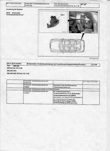

Wenn auf und zu gleichzeitig anliegt , macht das Verdecksteuergerät nix , da Unplausible!
1.Der "Verdeckkastendeckel auf" Schalter ,sitzt hinten Beifahrerseite (siehe Bild 1).
Hier könnte der Schalter nicht richtig positioniert oder eingebaut sein.

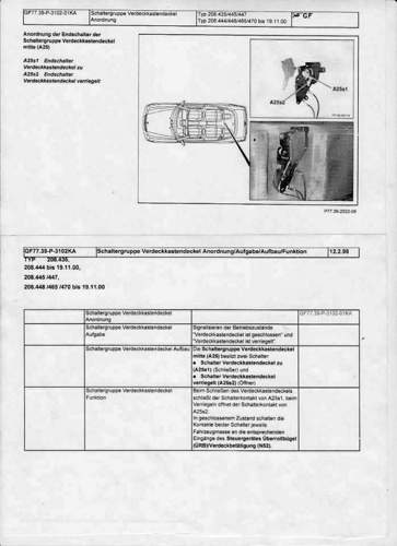

2. wenn du den Verdeckkasten öffnest ist vorn zur Rückbank , die Verschlusseinheit, einfach die Filzverkleidung entfernen , dort ist der Microtaster "Verdeckkastendeckel zu" (siehe Bild 2).
Wenn die Verkleidung weg ist , siehst du schon die zwei Microtaster.
Wenn du jetzt mit dem Notöffnungshebel den Schließmechanissmuß betätigst, siehst du schon welcher Microtaster für "Verdeckkastendeckel zu und welcher für "Verdeckkastendeckel Verriegelt" ist.
Alle haben jeweils ein Masseanschluss (Braun) und einem vom Verdecksteuergerät .
Die jeweilige Masse muss gegen Karroserie 0-1 Ohm haben.
Der andere Draht bekommt (bei Zündung an) Bordspannung 12-14Volt , vom Verdecksteuergerät !
Wird der jeweilige Taster/Schalter geschlossen , muss die Spannung auf 0-1 Volt zusammenbrechen (gemessen gegen Karosseriemasse).
Ich tippe mal auf 1. , da der Deckel ja ab war!

vielen-vielen Dank für Deine zwei Tipps. Diese habe ich aufgenommen und fand die Hinweise sehr plausibel. Das Cabrio stand mit offenem Verdeck in der Garage und ich musste einfach nochmal eine Stunde ran.
Da das Verdeck eingefahren war, entriegelte ich die Verdeckklappe, öffnete diese, drehte die Pumpe zu und holte das Verdeck raus. So konnte ich an die Schalter kommen. An den Endschalter "Verdeckkastendeckel auf" kam ich schnell. Die Verbindung war gesteckt, ich öffnete diese, nahm Kontaktspray und schloss diese.
Wie soll ich es Dir schreiben, ich mache es kurz. Das Verdeck ging jetzt komplett auf, ohne Probleme und Fehler. Hurra.
Ich war im "Siebentem Himmel", aber nicht lange. Das Verdeck geht auch zu, jedoch leuchtet im geschlossenen Zustand immer noch der Verdeckschalter. Das habe ich 2 x getestet. Ist das Verdeck eingefahren ist alles ok, ist das Verdeck ausgefahren, leuchtet weiterhin der Verdeckschalter. Eines nach dem Anderen, wir kommen dem Ende aber näher. Mir erscheint die letzte Aktion bei Verdeck zu, das heranziehen und verriegeln des Stoffverdecks im Verdeckkasten, macht Schwierigkeiten, irgendwie hört sich dies nach fehlender Justierung an. Es könnte auch der Endschalter in der Dacheinheit sein, der meldet doch auch Verdeck verriegelt. Das Verdeckkastenschloss würde ich im Moment ausschließen wollen, da es bei eingefahrenem Verdeck anscheinend korrekt arbeitet.
