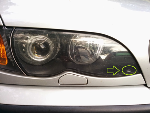

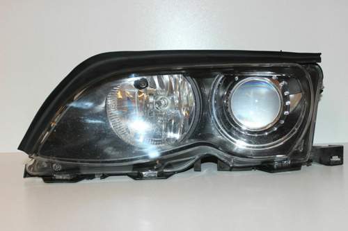

Mach mal ein Foto von den Scheinwerfern, ich kann dir dann auch so sagen, welcher Hersteller das ist.
Hier die Bilder, ich hoffe du erkennst was. Ansonsten einfach kurz sagen aus welchem Winkel ich fotografieren soll.

Ohne Standicht wäre besser gewesen. 😉 Trotzdem einwandfrei erkennbar: ZKW.
Wie gesagt, schau mal im Eck an der Niere, da sollte das ZKW-Logo sein. (Siehe Anhang)
Zkw
