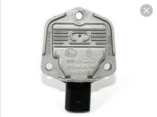

Hallo Forum,
Beim Golf meiner Frau ,1.4 beziner, hat vor zwei Tagen die Gelbe Ölkanne mit den Wellen drunter aufgeleuchtet. Heißt ja normal das zu wenig Öl drinne ist. Ich hab nachgeschaut und es war auch zu wenig also hab ich 1liter nachgekippt jetzt ist die Füllmenge genau mittig am Peilstab. Aber die Kontrolllampe geht nicht aus? Ist das vllt ein bekanntes Problem? Weiß jemand Abhilfe?
MfG
@Basti55758 schrieb am 9. März 2020 um 10:50:12 Uhr:
Hallo Forum,
MfG
Öl sensor die in Ölwanne sitz warscheinlich defekt.
Ich würde auch Ölsensor tippen. Wagen aufbocken - Unterbodenschutz ab falls vorhanden - an der Ölwanne sitzt ein Sensor, siehe Bild.. Löse die Steckverbindung und versuch es erstmal mit Kontaktspray (Marke bei Bedarf Nigrin) sollte dies nicht helfen 3 Schrauben lösen und neuen bestellen. Teilenummer steht drauf. Eine Arbeit von ca. 10 Minuten.
