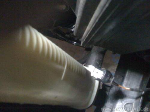

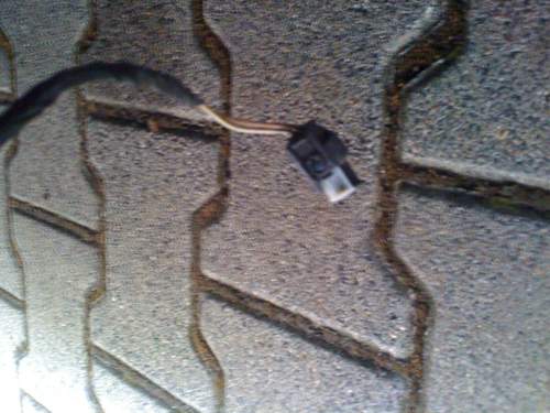

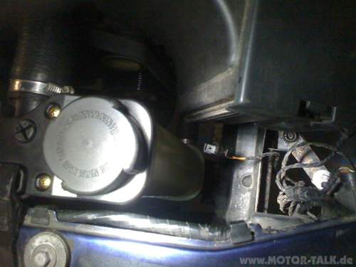

bei meinen 328i Cabrio hängt vorne im Motorraum unter dem Kühler links (Fahrerseite) ein Kabel lose.
Ich habe keine Ahnung für was dieses Kabel ist.
Wäre nett wenn mir jemand weiterhelfen könnte.
Ist ein kleiner Stecker mit einen braunen und einem braun/weißen Kabel.
Ich versuch noch ein Bild einzustellen.

Die Fotos sind ein bisschen schlecht, man erkennt recht wenig, außerdem sind sie falsch ausgerichtet. Hab recht lange gebraucht, bis ich mich zurechtgefunden habe (und das nur, weil es um 90° gedreht gehört)
Zum Nebelscheinwerfer gehört die Leitung definitiv nicht, denn man sieht auf dem ersten Bild am unteren Rand den Stecker vom NSW da, wo er hingehört (weißer/hellgrauer Stecker).

hier mal bessere Bilder vom Stecker, von Vorne oben am Kühler vorbei fotografiert und ein Bild vom Anschluss des Sensors.

Der Anschluß am Wasserstandsgeber vom Kühler sieht in der Tat ganz anders aus, der hat zwei Rundkontakte.
Ich kann die Farben nicht gut erkennen, wenn das eine Kabel aber braun ist und das andere braun/weis, dann würde es aber zum Kühlmittelstand passen!
Ist die Leitung unterbrochen (so wie jetzt) gibt es die Meldung "Kühlwasserstand zu gering". geschlossen wäre ok.
Ich bin bei sowas ja schmerzfrei, ich nehm mir ne kleine 2A Sicherungen und zwei Kabel, brück den Stecker und schau ob die Kühlmittel-Warnmeldung weg ist 😉 Ist zugegeben nicht die dollste Methode, man könnte auch den BC rausnehmen und schauen ob es die Leitung ist, aber mir fällt auch echt nichts mehr da vorne im Motorraum ein wo das drangehören könnte! AT-Fühler sieht auch anders aus, Licht und Hupe gehen ja anscheinend... bleibt nicht mehr viel. Event. ist dieser Stecker auch nicht der eigentliche Anschluß zum Standsgeber, vielleicht kommt da noch ein Zwischenstück dran. Von den Kabelfarben her würde es aber passen.

So,
ausprobiert.
Es ist tatsächlich für die Füllstandsanzeige des Kühlwassers!
