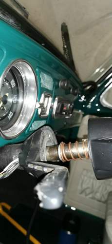

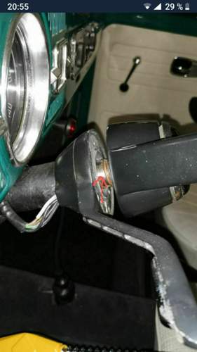

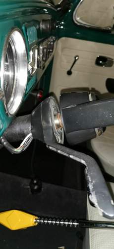

Moin miteinander,
manchal kommt ganz genau im richtigen Zeitpunkt an seinen sicheren Stellplatz...
Nach über 100 km schöner Fahrt hat sich beim einparken das Lenkrad "gelockert" und ist mir entgegen gekommen. Nun dreht es "hohl", d. h. die Räder drehen sich nicht mehr mit.
(siehe Bilder)
Gleich wirds ja dunkel und dann kommen 2 Feiertage, daher die Frage (da ich ja heut nicht mehr schrauben kann):
kann es sein dass sich evtl die Sechskantmutter unter'm Hupenknopf gelockert hat?
Falls ja, wie bekomm ich den runter ohne ihn kaputt zu machen?
Oder tippt ihr auf nen größeren "Lenkungsschaden"?

Dreht sich denn die Lenkstange noch mit dem Lenkrad oder dreht das Lenkrad alleine leer durch?
Je nach Ursache hätte das durchaus äußerst übel enden können.
Der Hupenknopf sollte sich mit den Fingernägeln von der Unterkante her leicht nach oben drücken und dann aus dem Hupring nehmen lassen.
Themenstarteram 22. Mai 2021 um 18:55
Lenkstange dreht sich glaub nicht mit wenn ich's recht beobachtet hab.
Dann wird möglicherweise nur das Lenkrad lose sein.
Wobei es eigentlich so ist, das wenn das Lenkrad von der Verzahnung der Lenkstange gerutscht ist, man es in der Hand hat. Sitzt es noch zu einem Teil auf der Verzahnung, dann muss sich die Lenkstange auch bewegen.

Themenstarteram 23. Mai 2021 um 9:56
War grad beim Käfer, die Mutter unter'm Hupenknopf ist fest, Lenkstange dreht sich mit und ich kann's so weit (siehe Bild) herausziehen, dann hat's nen "Anschlag" und wieder reindrücken...
Beim ganz fest reindrückenn sieht man zwar keine wirkliche Lenkbewegung, aber eine Reaktion an den Rädern.

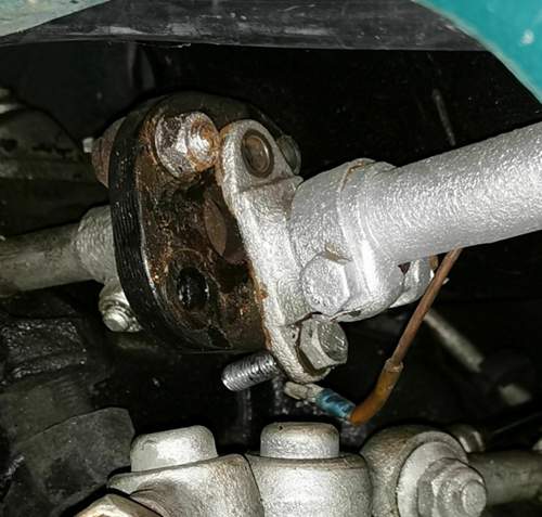

Schau mal nach der Hardyscheibe!
Das wäre auch meine erste Antwort gewesen. Klingt nach Hardyscheibe. Die kann schon mal brüchig werden.
am 23. Mai 2021 um 10:59
Als nächstes sollte der Bereich um die Gelenkscheibe Nr. 29 im VW-Ersatzteilkatalog auf den Seiten 386 und 396 überprüft werden:
  • https://...lkswagen-classic-parts.de/.../html5.html#/386
  • https://...lkswagen-classic-parts.de/.../html5.html#/396
Es geht um die Nr. 26 und 27 bzw. 27 und 28 (Zweiarmflansch für Lenkrohr). Beide Zweiarmflansche müssen fest auf der Verzahnung des Lenkrohres bzw. der Lenkspindel sitzen.
Die Gelenkscheibe Nr. 29 darf nicht zerbröselt sein. Sie könnte man evtl. selbst austauschen, beschädigte Verzahnungen an Lenkrohr oder Lenkspindel sind Aufgabe eines Fachmannes. Hier geht es um Leib und Leben.

Themenstarteram 25. Mai 2021 um 18:49
Problem erkannt!
Heut hatte ich endlich mal Zeit, genug Licht und kein Auto neben mir in der Tiefgarage. Und was kommt raus?
Die Hardyscheibe ist ok, ABER (!) es habe sich die Muttern von den Schrauben, die von der Lenksäule kommen gelöst! Von so was hatte ich vorher noch nie gehört.... Das sieht mir ganz danach aus, dass der Vorbesitzer beim restaurieren die Muttern wahrscheinlich von Hand auf die Schrauben angesetzt hatte und dann später vergessen hat sie fest anzuziehen. Anders kann ich mir das echt nicht erklären.
Auf jeden Fall nochmal Viiiiiielen Dank für alle eure Antworten!
