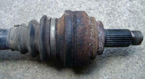

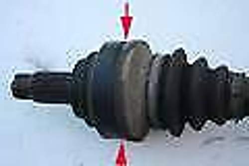

Ich würde erstmal die Schellen von der Manschette abmachen und die Manschette zurückziehen und dann siehst du schon wie es am Kreuzgelenk aussieht.Wenn nichts ausgeklüht ist (Blau angelaufen) dan kannst du da ordentlich Fett rein Machen und neue Schellen drauf. Das kann man mit ein wenig geschick selbst machen,das Schlimmste ist die Neuen Schellen zu befestigen.
Es kommt beim e60/61 auch vor das das Blech (Rot Markiert auf dem Bildern) von der Antriebswelle durchrostet und undicht wird!Das du da eventuell das Fett verloren hast! Auf den Bilder siehst du die Manschette die du lösen must an der Radseite.

Habe das Problem gelöst wie oben genannt fehlt fett. Nachdem wir erneut fett heisst gemacht haben und es hinein gegeben haben ist ruhe selbst bei kickdown
