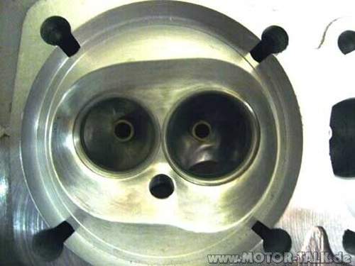

Jetzt bräuchten wir noch ein Bild von einem unbearbeiteten Serienkopf und eins von einem 1200er...
Bidde schön :-) 1600ccm
Hier einmal mit 50ccm für 2276ccm und einmal mit 40ccm für 1585ccm :-)
An beiden wurde etwa 2mm ausgefräst.
Kopf-cnc-ausgefraest
Brennraum-044er-kopf

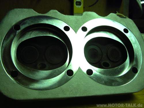

Der wurde doch bearbeitet.Ersichtlich an dem auslaufenden Planschleifring um die Stehbolzenlöcher der von links nach rechts immer weniger wird wegen einer Schiefstellung des Kopfes oder dessen Gusses. Ein Kopf der nicht tiefer gestochen wurde hat diese "Ringe" nicht.
Edit: Ups da war ich zu langsam,bezog mich auf den Beitrag von familia nicht von rudi.

Ja, der ist schief beim familia nicht nur im Guss. Auch im Brennraum.
Bei mir denkt Ihr Euch einfach die 2mm wieder hin und dann wisst Ihr, wie ein Serien-Kopf aus sieht.
Ich glaube es waren vorher auch etwas über 50ccm.

Wobei nun nicht klar ist ab der Kopf schief ist oder er beim bearbeiten falsch eingespannt wurde.EV nen Span unter der Auflagefläche beim einspannen ? Weiß man nicht.
Nicht blos ein Span!!!
Dort waren richtige Idioten am Werk.

Da denke ich eher das deinem Freund was erzählt wurde oder der Vorbesitzer es auch nicht wirklich wußte was da gemacht wurde.Der Kopf wurde bearbeitet.
Erstmotor/Erstbesitz Verkauft sich nunmal gut.

Ups, so nach telefonat mit meinem Freund....
der Motor wurde mal in einer Non-Name-Werkstatt bearbeitet...
Nach einem Motorschaden???
