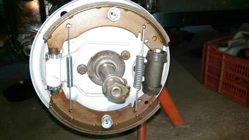

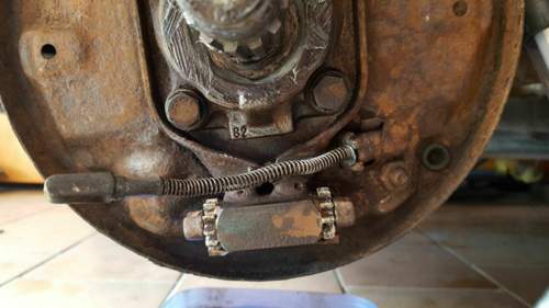

Moin Gemeinde ,
meine Bremse Hinten Rechts war ohne Bremswirkung , auch einstellen brachte nicht's mehr !
Jetzt zerlegt , und RadBremsZylinder war nicht mehr Gängig , bevor ich da jetzt irgendwelche
Experimente mache , alles Raus und Neu ! Die Alten Belege waren zwar noch nicht schlecht , aber
da ich die RBZ Neu mache , kommt auch gleich ein Kompletter Textar satz rein , alles dabei , und erstmal Ruhe .
Kurze Frage , bei Neubelegen , wie müssen in der ersteinstellung die Zahn/Verstellräder stehen , wenn ich neue Belege Montiere ?
Gibt es da eine Erfahrungseinstellung eurer seits ?
Habe alles schön Sauber und Gangbar gemacht , leicht mit Kupferpaste versehen , und Flutscht wieder , warte jetzt noch auf den Neuen Satz Belege mit RBZ , dann gehts weiter !
Und ist es Normal , als ich den RBZ gelöst habe , kam eigendlicht überhaupt keine Bremsflüssigkeit raus , müsste da nicht Dampf drauf sein ?
Das hat mich etwas Irritiert , der Bock steht seit 2 Tagen auf Böcken , und Tröppelt nicht mal weniger als nicht's raus .......mmhhhhh.
Noch irgendwelche Tipps von euch , wenn ich den Krämpel gerade runter hab ?
Danke , Gruß Dirk

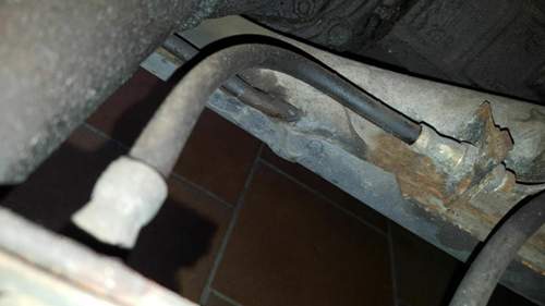

Wie alt sind denn die Bremsschläuche? Vlt ist der zugequollen.

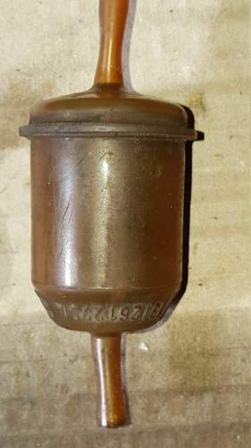

Moin ,
die bremsschläuche sehen noch TOP aus , die müssen vor noch nicht so langer zeit gemacht worden sein , wann kann ich nicht sagen , habe den Käfer erst seit ende 2014 .
Siehe Foto
Die Anschlüsse sehen aber nicht mehr so schön aus. Aber wenn am RBZ nichts ankommt, denk ich mal die sind zu.
OK , überredet ! Die 20 Euro bringen mich jetzt auch nicht mehr um , mach die auch Neu . Ist ja ein abwasch . Was brauche ich beim 83er MEX , Anschluss Vater -Mutter ? Oder Mutter -Mutter ? Weiß das einer auf die schnelle , dann bestell ich schnell noch , Danke .
Ach du Liebe Güte ,
hat mir jetzt keine Ruhe gelassen , schnell in die Garage ,
und den Schlauch abgeschraubt .......OMG ............das ist tatsache noch der erste von 1983 ......uuuaaahhhhh !
Soviel mal wieder , wenn dir ein Verkäufer sagt , da wurde schon so viel dran gemacht ..... ! Vertrauen ist Gut , Kontrolle ist Besser . Noch die ersten Bremsschläuche , Leck mich täsch !
Ich muss mir erstmal nen Bier aufreissen jetzt auf den Schreck , und Neue Schläuche Bestellen .
Ach übrigens , Anschluss ist Mutter auf Mutter .
Mutter Mutter. Ist ja auf beiden Seiten eine Bremsleitung dran. Kannst die Alten ja mal spaßeshalber aufschneiden.

bremse einstellen:
handbremsseile lösen.
gewindebolzen ganz reindrehen, auf die schräge an den gewindebolzen achten!
wenn alles montiert und entlüftet ist mit nem schraubendreher durchs loch die
"zahnräder" verdrehen bis die bremse schleift/ fest ist. dann 3 zacken zurück
( oder auch mehr, bis die bremse frei läuft).
nacheinander an allen 4 einstellern.
bremse treten, loslassen und nochmal prüfen ob sie frei läuft.
dann die handbremsseile beidrehen.
handbremse anziehen, lösen und wieder anziehen bis sie anfängt leicht zu greifen.
prüfen ob beide seiten sich gleich schwer drehen lassen, sonst die schwächere seite nachdrehen.
muttern kontern.
fertsch.
das ganze nach so ca. 300 bis 500 km nochmal machen.
