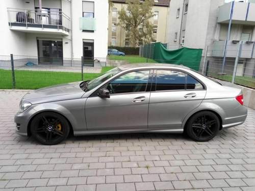

Kannst du mal ein Bild vom Heck machen , so aus 2 Meter vom Fahrzeug entfernt mit einem Knie auf dem Boden. Also so das man alles sieht und die Reifen halt :-) Bilder sind das beste was man kriegen kann bei dem Thema.

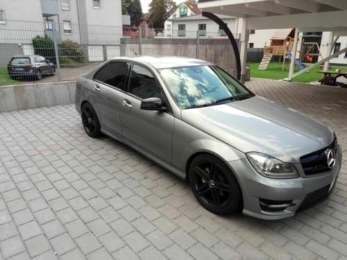

Ich hab mir gerade nochmal deine Rückleuchten Bilder angeguckt, leider sieht man die Reifen nicht. Das Seitenprofil ist aber schonmal gut.Das sind jetzt vermutlich 19er? Ein Bild von der Seite wäre auch nochmal nett. Dein Auspuff sitzt irgendwie nicht richtig^^
Sind 18er 😉 Und das bestätigt mir was ich Eingangs schon gesagt hatte 😁 18 Zoll reicht im Normalfall völlig aus und sind sehr stimmig bei einer normalen C-Klasse.

Leider hab ich nur Bilder mit den Sommerreifen seitlich, nix von hinten und nix mit Winter.
Vorne 8x18 et45 225 40 R18
Hinten 8,5x18 et45 245 35 R18
Beides Pirelli p Zero.
Img-20200906
Img-20200906
Ja das is Top so mit 18er , die ET45 scheint auch sehr stimmig. Das ist halt nur so ein Optik Ding wie das am Heck wirkt. Was fürn Motor hast du? Die Bremsscheiben sehen auch nicht verloren in den 18er aus. Aber was mich mal interssieren würde, ein Bild deiner Sommerreifen wo der 225er neben dem 245er liegt. Amg Paket Tieferlegung oder nachgebessert?
