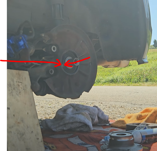

zu den Fehlern kann ich einen Hinweis geben, wenn irgendein Drehzahlsensor am Rad spinnt oder kaputt geht, dann funktioniert kein ESP, kein ABS, keine Einparkhilfe, kein Berganfahrassistent, kein Tempomat/ACC.
Bei dir taucht sehr oft das Rad hinten rechts auf.
Würde mal schauen ob Radlager in Ordnung ist, also ob das Rad etwas wackelt und sich ohne Geräusche drehen lässt, dann Kabelleitungen in der Nähe von diesem Rad und Stecker überprüfen, wie man so einen Drehzahlsensor überprüfen weiß ich nicht.
Kann sein, dass sich da nur Bremsstaub an dem Radlager/ABS-ring angesammelt hatte, und der Drehzahlsensor funktioniert deshalb nicht immer.
Wenn du kein Allrad hast, dann ist dein Auto nahe zu identisch zu meinem Seat, an den Radsensoren sammelt sich gerne Dreck, und schleift dann an dem Sensoren. Es gibt keine schnelle Lösung um da nachzuschauen oder es zu reinigen, und die Drehzalhsensoren rosten gerne ein, obwohl diese aus Kunststoff sind, da ist halt alles andere aus Eisen.
Ob das hier das Problem ist, wirst du irgendwann mal herausfinden.
Habe auf YT ein Video von Golf7 Radlager Tutorial gefunden, da sieht man wo dieser Sensor sitzt, aber erst wenn Radlager ab ist.
