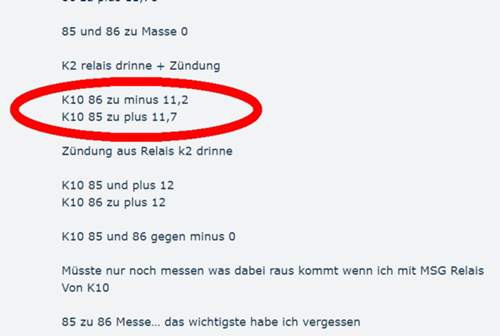

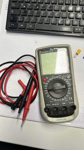

Hab heute mit einem Multimeter gemessen.
Beim messen meiner Werte hatte ich keinerlei Brücken.
Aber @Gerd_7 meinte doch ich soll von 86 zu 85 messen, das geht doch nur wenn die Relais ausgebaut sind oder ?
Mein Cousin ist kfz Meister allerdings 300 km entfernt…
Vielleicht kann er mir via Videoanruf beim messen helfen

Da hast du eigentlich schon zu viel gemessen.
Wollte nur wissen ob die Masse an K10 85 ist. Die scheint da zu sein und irgendwo kommen auch die 12V her, hoffentlich vom MSG.
Hast du eine KFZ-Prüflampe?
Bei der markierten Messung wäre ja Spannung am Relais. Da sagt aber ohne Last noch nicht viel aus.
Nur mit Zündung an schaltet K10 nur einmal kurz.
Du kannst das mit dem OPCOM unter MSG Output Test länger ansteuern, dann hast du ein paar Sekunden Zeit um an K10 86 zu messen.
Wenn du ein normales altes KFZ-Relais hast, das man öffnen kann, kannst du auch das reinstecken und dann an dem Anschluss messen.

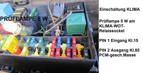

Einfach ne Prüflampe in den Relaissockel K 10 stecken in PIN 86 und PIN 85 und Zündung einschalten.
Dann muss die Lampe brennen.
Nimm ne einfache KFZ-Prueflampe oder ne Glühbirne mit Fassung und nicht mehr als 3 Watt.
Hier z.B.
https://www.ebay.de/itm/354275282892?...
Und Kleinteile kaufen wie 6,3 mm breite Flachstecker.
Männliche und weibliche.
Das gelbe Teil auf Deinem Bild.
Das ist isoliert
Kauf auch ohne Isolierung zum Reinstecken in den Relaissockel .
Dann kannste die Krokodilklemme anschließen.
Auch ein paar größere kaufen :
9,5 mm breit
https://www.autoteile-plauen.de/artikel-1090.htm
und kleinere 2,8 und 4,8 mm breit
Prueflampe Relaissockel
