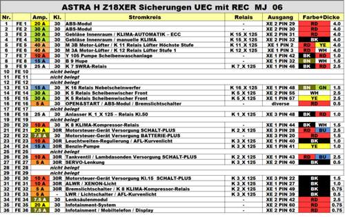

Außerdem ist mir aufgefallen, das eine Brücke im Sicherungskasten mit einem normal Flexiblen 1 quadrat gelegt wurde (Siehe bild) hab 2 neue Relais bestellt, die werden natürlich ausgetauscht.

Zieh lieber das K 10 - Relais und mach 10 cm lange Verlängerungskabel vom Relais zum Relaissockel.
PIN 30
PIN 87
PIN 85
An den PIN 86 machste nen Kabel dran bis zu ner Kl.15-Zuendungsplus-Sicherung.
Einfach deinen dollen Phasenprüfer verwenden und Zuendungsplus rausmessen.
z.B.
FE 28 bzw. FE 29
UEC Sicherungen

Die eingebaute Sicherung der benzinpumpe (30a) war kaputt und leicht vermoort im Kasten wurde durch eine 15 A getauscht.
(Meine Vermutung war das die Sicherung erhöht wurde plus verschmort war, weil eben der Laststrom gebrückt war)
Der Verkäufer hat Dich gelinkt !
Haste es immer noch nicht geschnallt ?
30 A ist doppelt so hoch wie die originale 15 A - Sicherung
Und dann noch der Steckplatz verschmort !
