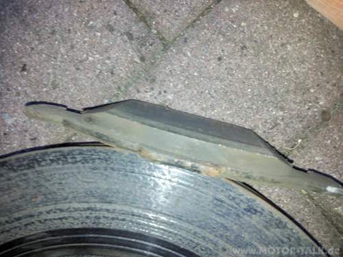

Da man so ja nicht weiterfahren kann (siehe Bilder) müssen neue Scheiben und Beläge her.
Auf der rechten Seite sieht es höchstwarcheinlich nicht anders aus, da das Verschleißbild der Bremsscheibe außen identisch zu der rechten Bremsscheibe ist.

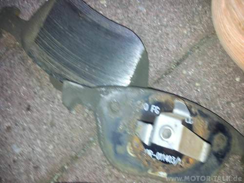

Wenn ihr euch den Bremskolben ansieht sieht man ganz hinten Rost.
Die Führungsbolzen habe ich gereinigt (sehen jetzt wieder aus wie neu) und die Gleitflächen mit Bremsenpaste eingeschmiert.
Den Bremssattelhalter habe ich dort, wo die Bremsbeläge aufliegen, gründlichtst mit einer Drahtbürste und einer Bremsenfeile gereinigt und ebenfalls dünn mit Bremsenservicepaste eingestrichen.
Der Bremssattel ließ sich danach schön vor und zurück bewegen.

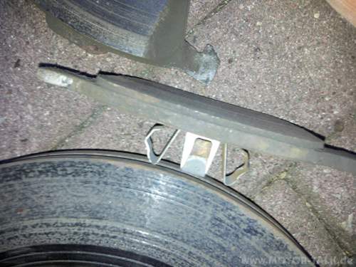

Der innere Bremsbelag ist fast vollkommen verschlissen, während der äußere Bremsbelag noch fast neuwertig ist. Was kann dafür die Ursache sein?
Kann der fehlende Druckpunkt mit den (defekten?) Bremssattel zusammenhängen?

Wenn sich der innere Belag mehr abnutzt, ist die Führung des Bremssattel fest.
Was du noch beachten solltest ist die Manschette um den Bremskolben. Auf Bild 10 siehst du das diese eingerissen ist. Da kommt Wasser an den Kolben und somit in die Bremsflüßigkeit. Der Kolben wird rosten und fest werden. Die Bremsflüßigkeit kann durch das Wasser zum dampfen anfangen und Luftblasen im Bremssystem bilden.

die ungleichmäßige bremsklotzabnutzun, lag entweder an einem bremssattel der nicht mehr "schwimmen" also fest war, oder an einem klemmenden bremsklotz in der führung des bemssattelträgers.
