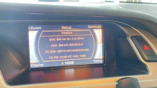

Ich denke, mmi ist zur ersten Version gegangen, weil ich den falschen Knopf gedrückt habe.
gestern habe ich dieses problem im forum geschrieben.
Dann habe ich diese Version im Internet Audi 2G MMI Update 5570 A4 (8K) - A5 (8T) 8k0 998 961 heruntergeladen und auf 3 CDs gebrannt.
Nach dem Einlegen der ersten CD in den CD-Player des Fahrzeugs kehrte der MMI 2G-Bildschirm zurück.
Das Auto hat mich nicht gebeten, die anderen 2 CDs einzulegen.
Derzeit ist jedoch Version 5170 installiert

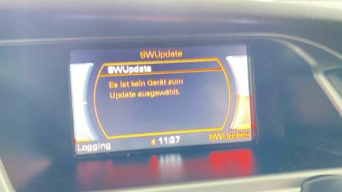

Ich möchte die 5570-Version installieren, bekomme aber es ist kein Gerät zum Update ausgewählt

Vermutlich ist auf den CD dann die 5170 Version!
das ist das was ich mal eingangs sagte ... RICHTIGE FW ; und man sollte wissen was man macht

wie die anderen schon sagten: sei froh, dass es überhaupt läuft. Die Unterschiede dürften minimal sein. Updaten kannst du irgendwann mal.

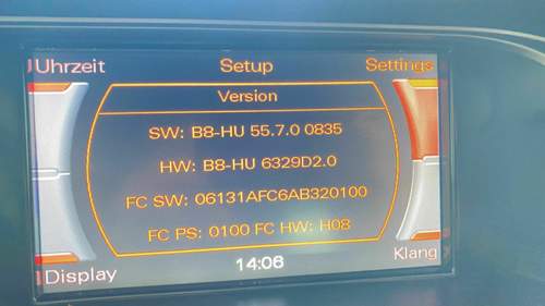

Ich denke, die Version, die ich im Internet heruntergeladen habe, ist 5570.
Nach der 1. CD habe ich die 2. CD eingelegt und mich bemüht, aber nichts ist passiert.
Dann sagte ich mir, lass mich versuchen, dieser 3. CD zu folgen.
Dies wurde installiert, nachdem die 3. CD eingelegt wurde.
schrieb beim Hochladen auf dem Bildschirm, Upgrade von 5170 auf 5570
Nach Abschluss der Installation schrieb MMI einen Neustart und ich startete neu.
aber jetzt kommt und geht der Bildschirm und wird dann schwarz.
Ich habe die Bildschirmlichteinstellung kaum erreicht.Ich schaltete die Display Lichteinstellung aus und wieder ein.
Jetzt ist der Bildschirm wieder wie zuvor.
Ich habe die Version überprüft, dort steht 5570.
Ich habe mich den ganzen Tag damit beschäftigt und mein Nervensystem ist ausgefallen.
Ich hoffe alles war wie vorher
MMI 5570

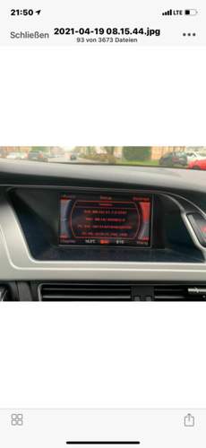

Hallo meine Lieben,
Hab leider den Bootloader aktiviert :/
Kann mir jemand in der nähe von Essen - NrW helfen?
Hab keine CDs oder sonst was.
Die Version die drauf ist 5170.
oder gibt es eine Möglichkeit in zu deaktivieren?
Lg
.jpg
Nein du kommst da ohne nicht mehr raus. Coesfeld bin ich , cds habe ich da
49324 Melle kein Problem das wieder zu richten 🙂
