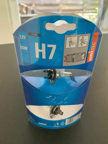

Bei dem Golf 6 meiner Freundin fiel vor einiger Zeit der linke Scheinwerfer aus und die Kontrolllampe ging an.
Als ich zum ersten Mal nachschauen wollte, blieb die Kontrolllampe aus und alles funktionierte wie gewohnt.
Als die Kontrolllampe wieder einmal anging, konnte ich den Verursacher sehen: Standlicht links.
Ich habe also einen Satz neue Birnen gekauft und die linke getauscht.
Beim Lichttest blieb die Kontrolllampe allerdings an.
Erst dachte ich an eine defekte Birne oder einen schlechten Sitz, doch mit einem Messgerät nachgemessen war tatsächlich die Birne kaputt.
Also hab ich auch die zweite Birne eingesetzt.
Die brannte erst ein paar Sekunden normal, doch dann gab es einen hellen Blitz - und auch die zweite Birne war hin.
Bevor ich weitere Birnen zerstöre:
Kennt das jemand?
Was kann das sein?
Wie stell ich das ab?
Ich möchte, dass meine Freundin bald wieder sicher mit dem Auto unterwegs ist.
Vielen Dank, und bleibt alle gesund 🙂

Ich weiß, ich hätte vielleicht nicht zu diesen billigen Dingern greifen sollen.
Aber sie sollten dennoch funktionieren, oder?

Die H7 ist für das Abblendlicht. Wenn der Motor beim Test nicht lief kann man eigentlich ausschliessen das die Spannung zu hoch war. Warscheinlicher ist eher ein Herstellungsfehler.
Oder er packt das Glas der Birnen mit Fettfingern an.
Kaum Infos, daher alles möglich.

Dass ich den Glaskolben nicht mit den Fingern anfassen sollte weiß ich.
Was willst Du denn da überhaupt messen und lief der Motor als die H7 durchgebrannt sind?

Sollte ich weitere/andere Birnen kaufen und einbauen, obwohl zwei Birnen unmittelbar nacheinander durchgebrannt sind?
Was ist, wenn diese abermals durchbrennen? Dann kann ich doch einen Produktionsfehler ausschließen, oder?

1.) Dann sind sie kaputt! Du könntest in dem Fall aber wirklich das Leuchtmittel als Fehlerquelle ausschließen.
2.) a: neue Leuchtmittel rein machen und schauen, ob es dann geht.
b: in eine Werkstatt fahren und das ganze checken lassen.
Es waren billige Birnen. Eventuell hatten sie einen Herstellungsfehler, oder die Spannung die an der Birne ankommt ist zu hoch. Das kann passieren wenn der Regler in der Lichtmaschine kaputt ist. Dann hast du aber überall zu viel Volt und das Fahrzeug macht überall Probleme.
