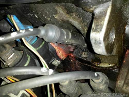

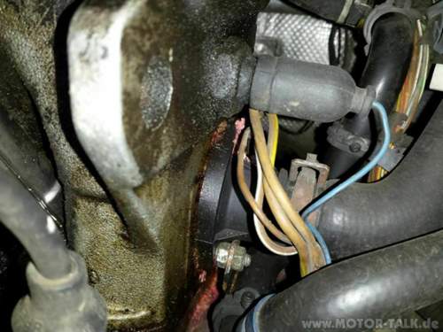

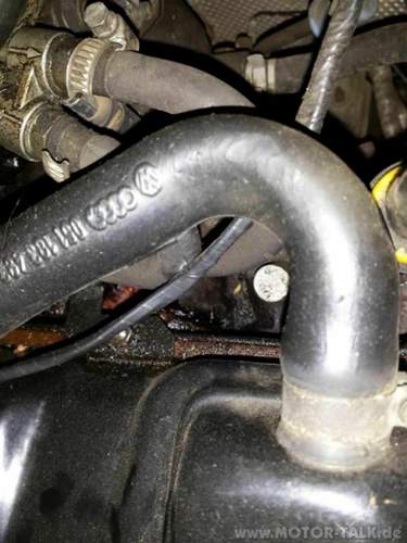

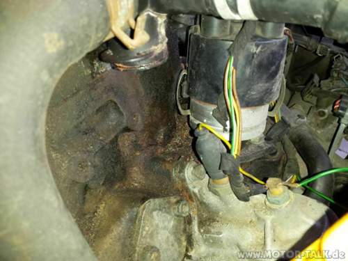

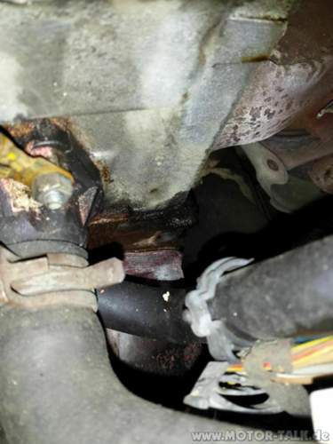

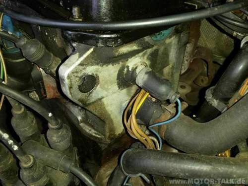

Problem ist das er mir auf ca. 500km den Ausgleichsbehälter leerzieht, rechts am Block und vorne (von vorne gesehen) die Wasserverteiler Kalk haben und feucht sind, desweiteren verliert er Öl an der Kopfdichtung. Zahnriemen, Wasserpumpe, Keilriemen und Thermostat sollen auch gleich neu rein, da ich keine Infos über deren Alter habe.

Gibt es eigentlich eine andere Möglichkeit zu testen ob Abgase im Kühlwasser sind ? Keine Werkstatt hier macht das für unter 50€ und das seh ich mal gar nicht ein dafür das die nur 10min da rumfummeln.
Ich werde wenn ich an einen Deckel ran komme eine Abdrückvorrichtung bauen und das testen, mal sehen was bei rumkommt.
Was mir noch aufgefallen ist heute, ich habe vor 3 Wochen Wasser aufgefüllt mit Frostschutz. Es sinkt nicht mehr. Bin seit her auch viel gefahren und der Schnoder am Öldeckel ist weg.
An allen Wasserabgängen am Block ist Kalk und feucht, jedoch wohl auch vorne an der ZKD, da bin ich mir aber nicht sicher. Ich werde morgen den Block mit Bremsenreiniger säubern und mal weiter beobachten.
