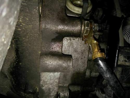

Das "dicke Plus-Kabel von der LiMa zur Batterie" (hat lt. Schaltplan 16 mm²) habe ich dir schon genannt, in dessen Verlauf die Hauptsicherung sitzt. Das dünne Kabel (0,5 mm² , meist blau, D+ ) ist die sogen. Erregerleitung geht von der Lima zum Kontrollinstrument an die Leuchte mit dem Batteriesymbol. Ein Massekabel zur Karosserie geht vom Getriebe (meist in Anlassernähe) aus, das andere vom Minuspol der Batterie.

Ich denke, das Problem gerade gefunden und gelöst zu haben. 🙂
Gerade eben musste ich mit dem Wagen noch mal weg und hatte unterwegs die meiste Zeit Unterspannung.
Zu Hause wieder angekommen, Motor laufen lassen, alle Verbraucher aus, mein Verdacht war zunächst das Erregerkabel. Also daran gewackelt, nix, dann an den anderen Kabeln gewackelt, bis ich zum Massekabel am Getriebe kam. Moment, wenn ich daran wackele, schwankt die Drehzahl.
Lange Rede, kurzer Sinn, die Schraube hatte sich gelockert. 😠
Schraube wieder angezogen, Spannung bei 14,3V, keine Drehzahlschwankungen mehr.
ARRGGGGHHH, LAG ES WIRKLICH NUR AN EINER SCHRAUBE?
Ich werde sehen...

Blöde Frage noch: Ist in der letzten Zeit mal was am Getriebe gemacht worden ? (Kupplung gewechselt) Das Massekabel löst sich ja nicht von allein.
th
Jetzt wo Du es schreibst: Die Kupplung wurde vor ca. 6 Monaten gewechselt.
Hat wohl einer "vergessen" anzuziehen 😠.
