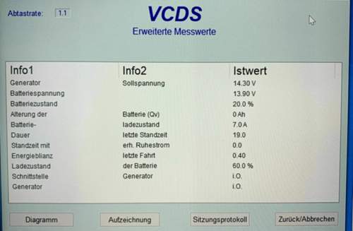

Hier mal aktuelle Werte aus VCDS.
Batterie habe ich vor einer Woche erst extern voll geladen! Und das Auto nur 4-5 mal genutzt letzte Woche.
Die Batterie selbst ist keine 2 Jahre alt.
Kann jemand was mit den Werten anfangen und mir einen tipp geben , wo ich mich auf Fehlersuche begeben sollte?
Ladezustand von 60% ist echt wenig. Wenn du eine Agm Batterie verbaut hast sollte die Ladespannung nach und nach auf 14,70V hoch gehen.

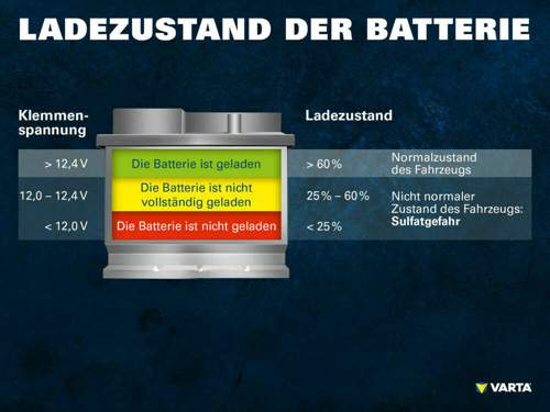

60% Ladezustand ist auch nicht zu wenig, die Batterie wird (soweit ich weiß) vom BEM nie voll geladen um die Lebensdauer zu erhöhen. Laut Varta sind 60% sogar der Normalzustand einer geladenen Batterie (siehe Bild).

die 20% Batteriezustand aus Deinem Protokoll weisen auf eine defekte oder schwächelnde Batterie hin, die anderen Werte sind meiner Meinung nach erstmal nicht bedenklich.
