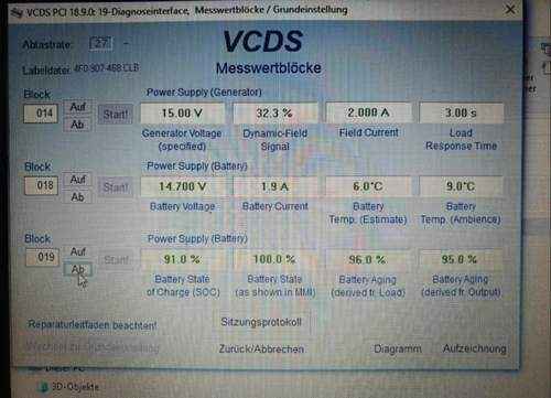

die Batterie von meinem dicken hat nach 11 Jahren die Grätsche gemacht und wurde heute von mir ersetzt.
Nur beim codieren bin ich verwirrt.
Batterie alt: Varta - 12V - 110Ah - 850A (war noch die Originale von 2006)
Batterie neu: Varta Silver Dynamic AGM -12V - 95Ah - 850A
Codierung alt: 4F0915105D VA02606060367
Angebliche neue Codierung (A6 Wiki): 000915105DK VA0 300910A1UQ
Er nimmt beim ersten Block (Teilenummer) aber nur 10 Stellen. Ich habe jetzt einfach das "K" weggelassen. Geht das so in Ordnung oder hat jemand einen korrekten Wert für mich?

Hier meine Werte. Keine Probleme. Ist auch eine AGM. Die Ladespannung ist allerdings immer so bei 14,50-14,70V.
ok, das ist überzeugend 🙂
Wenn ich dran denke werde ich das die Tage auch mal auslesen, nach der Spannungsanzeige in der Bordsteckdose ist die Ladespannung in meinem 4F meist bei 14,4 oder 14,5 Volt.

Ladezustand von 60% ist echt wenig. Wenn du eine Agm Batterie verbaut hast sollte die Ladespannung nach und nach auf 14,70V hoch gehen.
Wie hast du die neue Batterie codiert? Dierekt nach dem Laden?
Ich habe die Erfahrung gemacht das man nach dem vollständigen Laden der Batterie am besten ca. 30km fahren sollte damit sich die Spannung und Ah einregeln. Sprich nach dem Laden hat man immer eine höhere Spannung als wenn man z.b. einige zeit wartet bzw. Fährt.
Versuche es so wie ich es beschrieben habe. Bei mir hat es so geklappt und die Werte stimmen auch.
Habe jetzt als 75er AGM codiert. Hoffentlich bringt das was! Batterie hängt noch am externen Ladegerät, in den nächsten Tagen werde ich die Situation beobachten
Wenn du eine 95er Agm hast solltest du lieber auf die 92er original Batterie codieren anstatt auf eine 75er.
Meine ist auf die 92er codiert.
Ich habe eine 80er AGM. Zur Auswahl stand Codierung als 75 oder 92 AGM. Habe dann 75 genommen, weil dies näher an 80 dran ist als 92
Ahh ok. Hätte ich dann auch so gemacht
