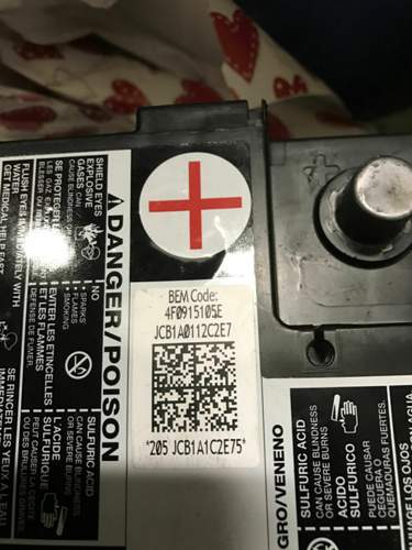

die Batterie von meinem dicken hat nach 11 Jahren die Grätsche gemacht und wurde heute von mir ersetzt.
Nur beim codieren bin ich verwirrt.
Batterie alt: Varta - 12V - 110Ah - 850A (war noch die Originale von 2006)
Batterie neu: Varta Silver Dynamic AGM -12V - 95Ah - 850A
Codierung alt: 4F0915105D VA02606060367
Angebliche neue Codierung (A6 Wiki): 000915105DK VA0 300910A1UQ
Er nimmt beim ersten Block (Teilenummer) aber nur 10 Stellen. Ich habe jetzt einfach das "K" weggelassen. Geht das so in Ordnung oder hat jemand einen korrekten Wert für mich?

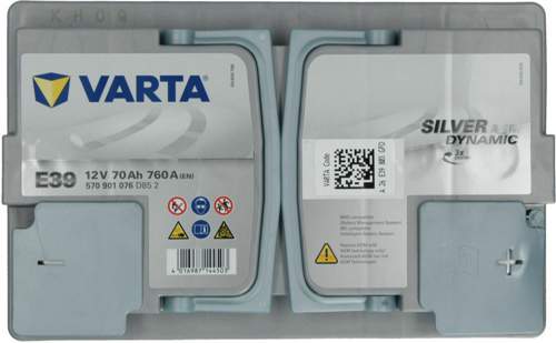

Also ich habe gerade eine AGM von Varta eingebaut, und die hat sehr wohl einen BEM/QR-Code gehabt, mit der die Batterie angemeldet wurde.
[Von Motor-Talk aus dem Thema 'Suche Batteriecode für 80Ah AGM Varta' überführt.]
Varta-silver-dynamic-agm-12v-70ah-e39
@golfer0510 :
ich lerne ja gerne dazu, also erkläre mir bitte wie man aus so einem Varta-Code einen BEM-Code generieren kann.
Das hat der Mechatroniker gemacht. Aber vielleicht hilft das auch ein wenig:
https://www.bannerbatterien.com/.../...ieren-von-Start-Stopp-Batterien
ok, das ist dann wiederum wenig hilfreich - weder für mich noch für den TE.....
Die letzten beiden Absätze sind doch durchaus informativ. Konnte meinem Mechatroniker über die Schulter schauen, und er hat VAO für Varta eingegeben ud ebenfalls eine Nummer. Ich kann ja mal nachfragen, wo e die her hat, den QR-Code hat er vorher abfotografiert.

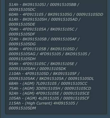

Hier die BEM Codes für den A6 4F. Ich hoffe ich konnte weiterhelfen.
Es sind die Teilenummern die, die Kapazitäten angeben. Die Seriennummer würde ich einfach wie atomic geschrieben hat um eine zahl bzw. Buchstaben erhöhen.

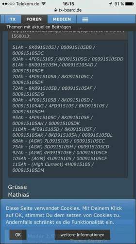

eventuell habe ich was für Dich (siehe Anhang). Die Tabelle habe ich mir mal vor paar Jahren gespeichert aber ich weiß nicht ob die Codes für AGM Batterien passen - außerdem sind die Codes zu kurz da die Hersteller- und die Seriennummern fehlen.
Für Varta nimmt man VAO oder auch JCB (bei meinem 4F), außerdem schlägt VCDS das teilweise auch vor. Die alte Seriennummer würde ich stehen lassen bzw. die letzte Stelle um eins erhöhen. Ein Versuch wäre es wert.
