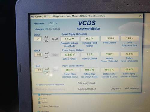

@Atomickeins Kannst du mir einen gefallen tun und bei dir mal die MWB 14 18 und 20 anschauen und ein Foto machen? Mich interessiert wie viel Batterie Kapazität bei dir dort steht. Bei mir sieht es jetzt ein knappes halbes Jahr so aus als ob die Batterie nicht die Ladung hält. Heute Morgen hab ich mal nach dem laden der Batterie nachgeschaut und dort standen 68Ah. Was ja eigentlich nicht sein darf bei einer 95Ah Batterie.
Hintergrund ist folgender:
Als ich am Donnerstag bach knapp 700 gefahrenen Kilometern am Freitag die Meldung im KI bekam das die Batterie durch fahren wieder geladen werden sollte machte mich das stutzig. Im Anhang mal ein paar Bilder
mit 68 Ah ist eine 95 Ah Batterie gut 2/3 aufgeladen, wenn auch nicht vollständig. Mich wundert es ein wenig das dann schon eine Aufforderung kommt die Batterie durch Fahren aufzuladen. In einem anderen Thread steht der BEM die Batterie nicht auf 100% auflädt und man dershalb ab und zu mal ein externes Ladegerät anklemmen sollte.
Ich habe die Batterie in meinem 4F (95Ah AGM von Varta, im Frühjahr 2017 eingebaut) vor ca. einer Woche extern aufgeladen und bin seit dem ca. 400 km gefahren.
OK, ich werde nacher mal die MWB's 14, 18 und 20 für Dich auslesen und mich dann noch mal melden.....
also sehr große Unterschiede kann ich nicht erkennen aber bei mir kommt keine Aufforderung die Batterie durch Fahren auzuladen.....

Danke für die rasche Antwort. Dann ist mit meiner Batterie alles in Ordnung. Nun habe ich bei mir beobachtet das die Generatorspannung nur 12.5V beträgt und der Generator die Batterie nicht lädt. Es wird der batterie immer nur Strom entzogen. Ca. 40-50A. Dann hat der Regler kurzfristig wieder hingehauen und bei ca. 14.8-15V und dann auch teilweise 40A eingespeist. Ich glaube das mein Generatorregler Schuld ist.

Könntet ihr mal schauen wie viel Ladespannung bei euch im MWB 14 steht? Weil bevor ich alles auseinander baue möchte ich wissen wie das bei euch ausschaut. Weil grad ist es wieder bei 13.5V. Wenn ich die Lüftung ausmache sinkt die Spannung auf 12.5V. Mache ich die Lüftung wieder an steigt die wieder auf 13.5V. Im Anhang sit ein Bild wie es zurzeit bei mir aussieht.
@andykotov schrieb am 5. August 2018 um 12:25:53 Uhr:
Das schwankt je nach Abnahme durch die angeschalteten Verbraucher ABER auf/unter 12,5V sollte sie nie sinken wenn Du was anschaltest !

@derSentinel bei mir ist es so, wenn Verbraucher ausgeschaltet sind die Spannung auf 12.5V runter geht. Wenn ich die verbraucher wieder einschalte geht die Spannung auf 13.5V. Also ich habe einen Bosch Generator. Unter 12.5V fällt es nie ab. Aber halt wie ich es schon beschrieben habe entnimmt der richtig viel Strom der Batterie wenn der auf 12.5V ist. Regelt der auf 13.5V hoch dann ist der immer so bei 2-6A die er einspeist. Oft auch gegen 0A oder - 1.2A. Ich habe keine Ahnung ob das so normal ist.
@Atomickeins könntest du das mal bei deinem KFZ für mich beobachten? Ich wäre dir dafür sehr dankbar.
ich habe mich gestern schon mal in das knallheiße Auto gesetzt und extra für Dich VCDS angeschlossen. Das war Dir weder einen Kommentar noch ein Danke wert. Ich verspüre also nicht unbedingt das Verlangen das zu wiederholen.
Ich kann Dir aber folgende Info geben:
die Ladespannung/Bordspannung von meinem 4F steigt innerhalb von paar Minuten von ca. 13,8 Volt auf ca. 14,4 Volt wenn ich fahre. Das weiß ich weil ich immer einen Spannungmesser in der Bordsteckdose (beim Getränkehalter) eingesteckt habe. Es ist eine Varta AGM mit 95 Ah verbaut die ich letztes Jahr gegen die originale Varta AGM 92Ah ersetzt habe.
Die Ladespannung ist abhängig vom BEM, den aktiven Verbrauchern, vom verbauten Regler und vom Zustand der Batterie. 12,5 Volt Ladespannung sind natürlich viel zu wenig, wie hoch ist denn die Ruhespannung der Batterie, also ohne Zündung und Motor ?

Die Ruhespannung ist bei mir bei ca. 12.7V.
Ich habe meine Batterie über Nacht geladen. Bei voll geladener Batterie macht der Generator 12.5V und zuzeit macht der 13.5V.
Im großen und ganzen habe ich so 13.5V. Wenn die Batterie schon ein wenig Ladung verloren hat geht die bei mir auch über 14.4V.
Könnte es auch sein das der BEM die Batterie belastet wenn die voll ist? Und wenn dann ca.10% Ladung fehlen erst wieder einspeist um die Batterie fit zu halten?
Also denkst du das mein Regler einen weg hat?
