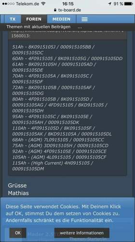

Codierung alt: 4F0915105D VA02606060367
Angebliche neue Codierung (A6 Wiki): 000915105DK VA0 300910A1UQ
Er nimmt beim ersten Block (Teilenummer) aber nur 10 Stellen. Ich habe jetzt einfach das "K" weggelassen. Geht das so in Ordnung oder hat jemand einen korrekten Wert für mich?

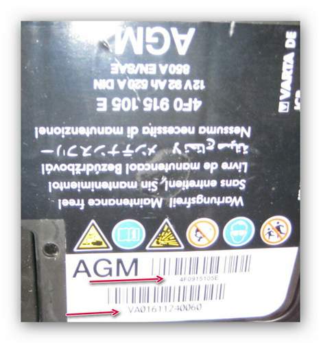

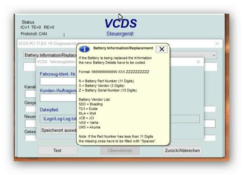

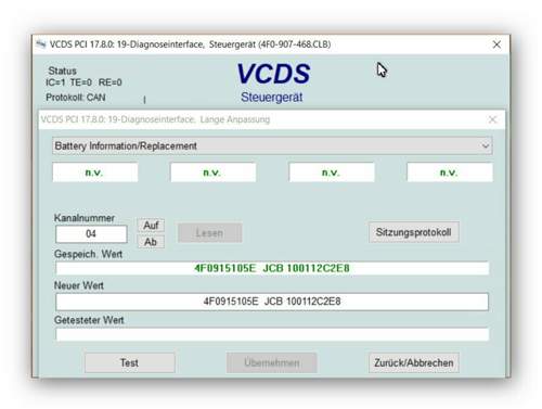

Ok, dann warte mal ab ob es so klappt. Die Seriennummer ist natürlich nicht die Teilenummer - mit VCDS sieht das so aus wie auf dem Anhang.
@Atomickeins schrieb am 22. Juni 2017 um 22:29:27 Uhr:
ich würde zumindest die Serien-Nr. um eine Stelle erhöhen damit der BEM mitbekommt das eine neue "fast baugleiche" Batterie verbaut wurde.
Wie meinst du das mit eine stelle erhöhen? Kannst du mal Anhand einer Teilenummer ein Beispiel geben?
Kann ich bei der Teilenummer auch die von Varta eingeben?
der BM Code besteht aus der Teilenummer (part number), einer Seriennummer (serial number) und dem Hersteller,Verkäufer (Vendor). In meinem Beispiel vom VFL einen Beitrag weiter oben sieht man die Seriennummer 2502160104 - wenn da jetzt die leztze Zahl um eine Stelle erhöht wird (also auf 2502160105) merkt der BEM das es neue Batterie ist.
Beim FL sieht das etwas anders aus da der Code in einer Zeile angegeben wird aber auch da muss man nur die letzte Stelle erhöhen z.b. aus der 8 eine 9 machen da hinten die Seriennummer zu finden ist (siehe Bildanhang).
Das Ganze macht aber nur Sinn wenn man halbwegs gleiche Batterien verbaut hat was Kapazität (Ah), max Strom und Typ (AGM oder Nassbatterie) angeht. Ich habe schon 2 mal bei meinen bisher zwei 4F nur die Seriennummern erhöht und hatte keinerlei Probleme damit.

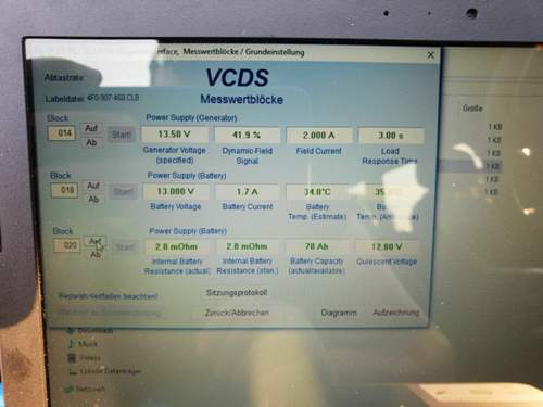

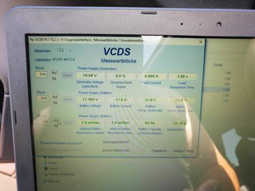

@Atomickeins Kannst du mir einen gefallen tun und bei dir mal die MWB 14 18 und 20 anschauen und ein Foto machen? Mich interessiert wie viel Batterie Kapazität bei dir dort steht. Bei mir sieht es jetzt ein knappes halbes Jahr so aus als ob die Batterie nicht die Ladung hält. Heute Morgen hab ich mal nach dem laden der Batterie nachgeschaut und dort standen 68Ah. Was ha eigentlich nicht sein darf bei einer 95Ah Batterie.
Hintergrund ist folgender:
Als ich am Donnerstag bach knapp 700 gefahrenen Kilometern am Freitag die Meldung im KI bekam das die Batterie durch fahren wieder geladen werden sollte machte mich das stutzig. Im anhang mal ein paar Bilder
