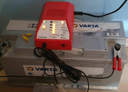

Drin ist die Silver von Varta. Codieren ging zum Glück auch mit Carport.
Man muss nur den Code in Dezimal umrechnen. (Rechner findet man via Google).
Die Fehler mit Ruhestrom sind zum Glück jetzt auch alle wieder weg.
War mit den 10min warten und Codieren eine Sache von 25min.

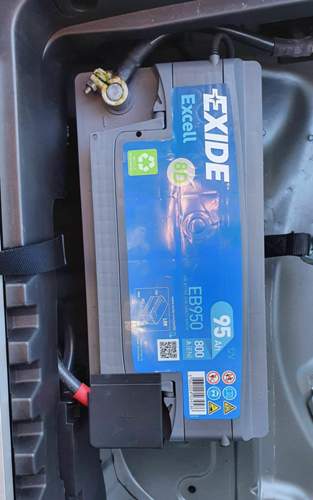

Ich habe meine Batterie letzten Freitag tauschen müssen. Eingebaut war eine Batterie mit Teilenummer von wem auch immer (war ne AG Teilenummer drauf). Leistung 110 Ah. Eingebaut wurde von mir ohne irgendwelches Anlernen, Codieren oder anderes Gedöns eine Banner mit 100 Ah. Auto hat keinerlei Fehlermeldungen und funktioniert wie es soll.
Kann den Hype mit dem Codieren (bis jetzt ) nicht nachvollziehen (Ossilike halt). Alt raus, neu rein und gut.
Habe die Batterie vor dem Einbau nach dem Kauf mit einem CTEK aufgeladen.
