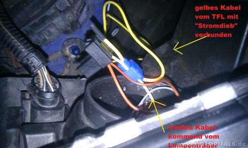

Hallo liebe Leute ich brauch nochmal eure Hilfe...jetzt sind die TFL Lichter drinn, leuchten auch jedoch schalten Sie bei Abblendlicht oder Standlicht nicht ab 🙁
Habe das gelbe Kabel der TFL mit dem weißen des Lampenträgers des Standlichtes auf der Fahrerseite "verbunden" mit Stromdieb..da ich kaum Kabel habe um vernünftig ranzukommen ....könnt ihr mir helfen wie ich die Verbindung herstellen kann, oder liegts an einer falsch gesteckten Sicherung? Ich hab F9 genommen,,,,so kann ich sonst abends nicht rumfahren 🙁(

Geht das Tagfahrlicht denn bei Fernlicht aus?
Hallo Waeller 5, danke fuer deine Anteilnahme 😉
Also bei Fernlicht dasselbe..geht nicht aus..also schonmal nicht mit Fernlicht verkabelt ^^
Wenn ich dann noch Nebler anmache siehts wie ne Lichtorgel aus...
Hast du auch ein Golf 5? Habe nicht den Deckel vom Hauptscheinwerfer sondern die Gummikappe daneben abgemacht..darunter ist wie ein Sockel in den ein braunes und weißes Kabel reingeht..den kann man abstecken...weiter vorne ist dann die Lampe drinn...ich habs an das weiße kabel mit so einem Stromdieb gemacht..jedoch ist das fuer mich nicht so richtig das Wahre..vielleicht liegts ganz einfach daran 🙁 Wie könnte ich das noch verkabeln? Das weiße ein Stueck abisolieren und das gelbe daran "verdrahten"? Bin IT-ler...also elekrotechnik ist nicht so meins 😉

Den Stromdieben traue ich nicht übern Weg.
Hast du eine Prüflampe mit einer Spitze? Wenn ja, dann mal beide Adern am Stromdieb bei eigeschaltetem Standlicht anpieken und kontrollieren, ob der Dieb auch richtigen Kontakt hat.

Warum bist du den nicht so vorgegangen wie in meiner zweiten Antwort angegeben? In meinen Unterlagen ist die von dir angezapfte Leitung fürs Fernlicht, daher bezweifele ich die weiße Ader als Standlichtleitung an. Die Pläne sind aber kein Evangelium, wenn diese nicht exakt auf die FIN abgesteckt sind.
Den Lampendeckel bekommst ja jetzt auch nicht mehr zu, daher wäre vor dem nebenliegenden 10 Fachstecker, der bessere Anschlußplatz.
Ich werde den Stromdieb ab machen..ich meine ich hab ja geradeaus den Sockel gezogen..das es evtl der des Fernliches ist? Weißt du welche Farbe das Kabel fuers Standlichtsignal hat?
Und sollte es das Kabel sein..dann stecke ich es in den gleichen Pin wie das weiße Kabel...bestimmt besser als Stromdieb ..ach will doch nur das es geht ^^

Wie in der 2 Antwort, müsste meinen Unterlagen nach, innerhalb des Scheinwerfers, die Standlichtleitung rot sein.
Edit:
Laut Stromplan ist an meinem Rentnergolf genauso.
Soo also erstmal geguckt wo die Standlichtbirne sitzt ...dann dieses graue Kabel angezapft und .... Tata! Es funktioniert wie vorgesehen .
