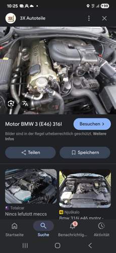

Guten tag zwar habe ich einen alten 3er e46 316i zwar ist bei mir ein schlauch kaputt gegangen dem ich neu bestellen möchte nun weiß ich nicht wie dieser heißt siehe bilder danke für die hilfe im voraus
Der schlauch dem ich brauch
Der Motor zum Bild

Gehört das nicht zum Sekundärluftsystem? Brauchst du nicht ersetzen. Spar dir die Motten.
Oder führt der Schlauch Wasser?
das ist der Luftschlauch von der Sek. LuPu
TE: merk dir Leebmann 24!
da findest alle Teile deines BMW, kannst per FIN anzeigen lassen

Das geht ja nur, wenn er weiß, dass es nich zum Kühlsystem gehört :) das verwechseln einige.
Erstmal danke für die Antworten leider bin ich bei Lebmann nicht fündig geworden bzw wüsste ich nicht wie man dem schlauch genau bezeichnet
Guck mal im bei de.bmwfans.info.
Dort gibst du die letzten 7 Nummern deiner Fahrgestellnummer ein. Alles zur sek. LuPu sollte unter „Motor“ zu finden sein. Dort ist eine TN hinterlegt, die du dann im Browser eingibst und das entsprechende Teil rauskommt.
Ok hab ihm endlich gefunden und bestellt danke dir merdan320 und allen anderen für die hilfe
.... und du weisst nun auch, deine Kiste hat eine Sekundärluft-Pumpe.
... die übrigens gerne auseinanderfällt. Stichwort: Nieten, dann klapperts nach Kaltstart
