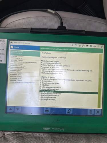

Habe ihn mal auslesen lassen , was da es sagt
031de88f-fcf3-4d76-bd8d-e8e83a225f54
Fehler Kurbelwelle zu Nockenwelle könnte eine gesprungene Kette sein. Plötzlich viel Drehzahl, blaue Rauchwolke und viel Öl klingt für mich aber eher nach einem Turboplatzer. Schluckt der Motor Teile der Turbine, ist ziemlich Feierabend...

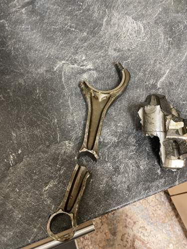

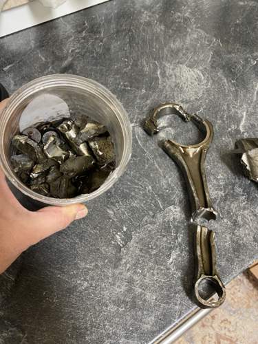

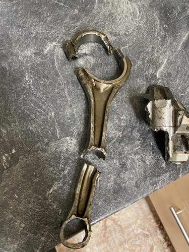

Ein 2010er 550i mit nem Motorproblem und Öl auf dem Boden... das ist doch ein Wirtschaftlicher?
Da braucht es doch keine Werkstatt mehr für.
Wir gucken mal:
- Einlass zu Kurbelwelle Bank 2 -> Kette gesprungen
- Komplette Bank 2 Verbrennung -> Folge der Kette
- Wolke nach Knall und Motor aus -> Kolben trifft auf Ventil und irgendwas hat nachgegeben -> Motorschaden
