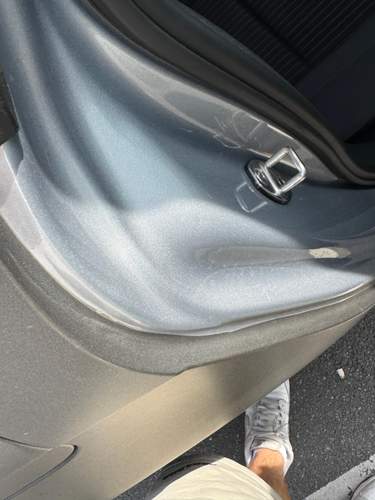

ich fahre einen Audi A4 B8 Facelift, Baujahr 2014, 2.0 TDI (Farbcode LZ7G / Florettsilber Metallic).
Mein Auto wird aktuell entfoliert, und ich muss dabei ein paar Teile nachlackieren.
Ich war bereits in mehreren Lackierereien in meiner Stadt, aber niemand konnte mir den Lack mischen oder bestellen – alle sagten, diese Farbe gäbe es nicht mehr.

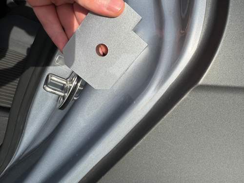

Daraufhin habe ich den Lack online bestellt (mit dem richtigen Lackcode), aber der Farbton war deutlich zu silbern und passt nicht zum Wagen.
Jetzt habe ich ein Farbmuster mit verschiedenen Varianten von LZ7G erhalten.
Kann mir jemand sagen, welche Variante für meinen B8 Facelift passt oder wo ich den exakten Farbton bekomme?

Farbmuster
Lackcode
Original Farbe

Geh zu einer (guten) Lackiererei, die mit Spectrometer arbeitet. Der Farbton kann damit sehr genau bestimmt werden, allerdings wird es, wie z.B bei vielen Silbertönen schwierig Teile ohne Beilackierung und somit ohne Farbunterschied zu lacken.
So silbern wie die bestellte Farbe ist, war der Audi bei Auslieferung. Silbertöne werden über die Jahre dunkler. Wie oben schon geschrieben, Lackierei mit Spectrometer suchen.
Mit den Farbmustern ist so ne Sache…wennich mich recht erinnere gibt es mehr als 10 Varianten…Lotto spielen ist einfacher….
Dann wie erwähnt die Farbe verändert sich, der Klarlack vergilbt, trotz Folie….Druck Laclierer Mischung ….
Da kann man ein Buch schreiben

Frage: Wie hast Du den Farbton kontrolliert?
Miit der Lackierpistole und Klarlack auf einer Plaquette?

Ich hab den Farbton an einem gefrästen Block getestet. Der wurde vorher geschliffen, entfettet, grundiert, dann kam der LZ7G-Basislack aus der Sprühdose drauf, und zum Schluss 2K-Klarlack.
Den Block hab ich dann direkt ans Auto gehalten zum Vergleichen. War aber viel zu silbern – also definitiv nicht der passende Ton.
Lackierpistole hab ich nicht verwendet, war alles Spraydose.

Ich glaube, die einfachste Lösung ist echt, den Wagen zum Lackierer zu geben.
