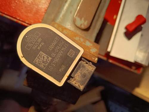

ich habe seit langer Zeit folgenden Fehler bei mir im F07 vor LCI drin:
ICM: Höhenstandssensor hinten rechts Messspannung.
Somit lässt sich auch leider ein Höhenstandsabgleich nicht durchführen solange der Fehler vorhanden ist.
Folgendes haben wir bereits gemacht: Neuen Höhenstandssensor hinten rechts und neues Modul / Luftfederung Steuergerät verbaut. Zudem haben wir die Leitung vom Höhenstandssensor bis zum Modul gemessen. Die Leitung ist in Ordnung und der Tausch der der Bauteile brachte keinen Erfolg.
Kann mir hier jemand weiter helfen? Habt ihr sowas schonmal gehabt?
Besten Dank und Grüße
Leo

Hallo, ich verstehe was du mir damit sagen willst doch auf dem Weg waren wir schon. Sicherungen sind ok. Im Schaltplan steht in erster Linie ICM. Da haben wir auch schon gesucht. Doch kamen dort nur die Leitungen von der Vorderachse an. Dann haben wir das Steuergerät der Luftfederung gefunden. Dort kamen dann die Leitungen der Hinterachse an und die haben wir auch gemessen. Alle in Ordnung. Deswegen haben wir das Steurrgerät und den Sensor neu gemacht. Doch leider ohne Erfolg.

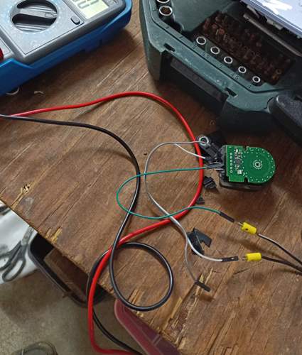

Richtig. Und die Leitungen haben wir auch durchgemessen. Nur bin ich mir nicht mehr sicher ob da die Messspannung vorhanden war oder nicht. Ich meine da gingen nur 2 Leitungen vom Sensor ab. Aber das schaue ich mir vorsichtshalber die Tage nach.
So, es sind 3 Leitungen und wir konnten die 5 Volt auch messen am EHC. Wie gesagt, Leitungen ok. Höhenstandssensor und EHC neu. Mich wundert das der Fehler überhaupt vom ICM kommt.
