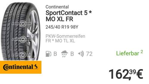

Hallo zusammen
Ich bräuchte langsam Sommerreifen, aber ich steh ein wenig mit der Thematik an und brauche HILFE!
Ausgangslage: Gesucht sind hochwertige, komfortable 19" Mischreifen (VA 245/40, HA 275/35) ohne RFT. Preis ist zweitrangig. Fahre selten über 200kmh (da nicht in DE zuhause).
Wenn ich z.B. bei Reifendirekt.ch nach den Dimensionen suche, stehe ich bei folgenden Merkmalen an:
1.) Braucht's den BMW Stern (*)? Sind die besser verarbeitet? Verliere ich evt. Gewährleistung ohne?
2.) Non-RFT sind meistens mit XL bezeichnet (also verstärkt, bzw. extra load). Wird da nicht das eine Übel mit dem anderen getauscht?
3.) Führt ein tieferer Geschwindikeitsindex zu besserem Komfort? Z.B. "W" anstelle von "Y" oder "(Y)"?
4.) Welchen Loadindex benötige ich für einen G30 540d auf der VA und HA??? Braucht es da evt. 100 oder reichen auch 96?
FÜR EURE HILFE BIN ICH AUSGESPROCHEN DANKBAR!

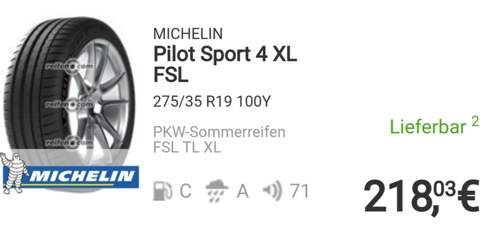

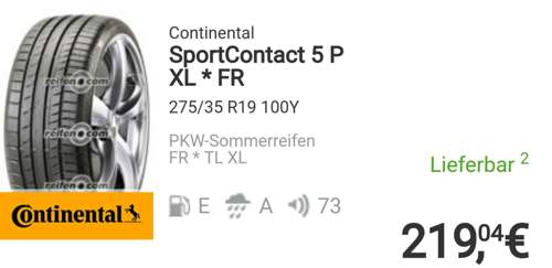

@KaiMüller schrieb am 2. März 2019 um 16:31:56 Uhr:
@Robby81 schrieb am 2. März 2019 um 15:57:45 Uhr:
Habe jetzt die Reifengrößen nicht im Kopf aber die Conti SportContact 5 sind keine RFT aber mit Stern.
Die wären meine Empfehlung, wenn es unbedingt (und unnötigerweise) der * sein muss.
Wenn nicht: Michelin PS4.
Eure Empfehlungen helfen doch nicht weiter. Weder der Conti noch der Michelin sind in der gewünschten Größe mit Stern und ohne RFT verfügbar. Wenn doch, dann lass ich mich gerne eines besseren belehren und freue mich dann auch über eine Bezugsquelle.
1. Conti SC5(P) gibt es in gewünschter Größe, non-rft, mit *.
2. Michelin PS4 gibt es passend, nur ohne Stern.
Und genau das habe ich auch schon in meinem letzten Post geschrieben.
Zumal der TE nicht unbedingt den * sucht. Er hat gefragt, ob der erforderlich ist. Ist er nicht.
Quelle: Reifen.com, siehe Anhang

@KaiMüller schrieb am 2. März 2019 um 17:39:36 Uhr:
Mensch Kai. Vielen Dank für die Klarstellung. Damit hast Du mir tatsächlich sehr geholfen. Ich war bisher zu doof was Passendes zu finden. Bei den Conti hatte ich mich auf den 6 versteift, statt nach dem 5P zu schauen. Und bei Michelin.de krieg ich als Ergebnis, dass in dieser Größenkombination für den G30 nichts verfügbar ist. Da hast Du offensichtlich die bessere Suchstrategie. Weiter so.
