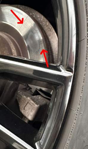

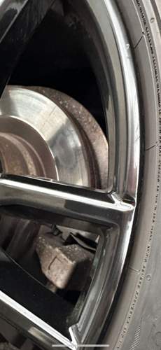

Was ist das für ein schwarzer Fleck auf der hinteren Bremsscheibe?
@ThomasM223 schrieb am 31. Oktober 2024 um 15:26:11 Uhr:
Da könnte eine zeitlang die Feststellbremse bei feuchter Bremsscheibe angezogen gewesen sein. Sollte aber nach einer gewissen Zeit wieder "weggebremst" werden. Sieht man auch an Strichen ganz gut.
@portimao
würde von unsachgemäßer Behandlung sprechen 😉
das kann man vom Bild so nicht beurteilen.
Ist es denn nur an einer Bremsscheibe?
Ist es ganz eben/glatt?
Manchmal bildet sich ein Abdruck vom Bremsbelag wenn er naß abgestellt wurde, sieht dann aber anders aus. Vielleicht ist der Abdruck aber auch schon teilweise weggebremst worden.
Wenn die Bremsen neu gemacht wurden haben sie das garantiert gesehen, mal nachfragen. Sonst für hinten 2 neue verlangen.
Portimao

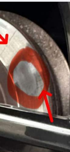

Den runden Abdruck meinte ich. Das andere sind Spiegelungen von der Felge. Bekomme noch neue Scheiben, aber hat mich mal interessiert
Sieht aus als wenn der Belag der Handbremse dort fest gebacken waere.
@ThomasM223 schrieb am 31. Oktober 2024 um 19:30:31 Uhr:
Wie bereits geschrieben, glaube ich an die Festellbremse. Vielleicht haben sie im Autohaus versucht, etwas wegzupolieren? Nur eine Mutmaßung.....
@ThomasM223 kann auch ein hotspot sein, dass macht sich dann beim bremsen bemerkbar, meist durch Vibrationen oder beim langsamen abbremsen durch ein wiederkehrendes rucken. Entsteht meist nach starken Bremsen von hohen Geschwindigkeiten, wenn man im Anschluss auf der Bremse stehen bleibt.
