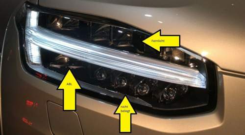

Wußtet Ihr, das die LED / High Beam-Scheinwerfer eine Mogelpackung sind? 😉
Wenn man draufschaut ist die innere untere LED-Leiste garnicht belegt. Derzeit wird nur der Thors-Hammer (TFL und Standlicht), der äußere Bereich (Abblendlicht) und die obere innere Leiste (Fernlicht, Lichthupe) verwendet.
Habe es mir auch vom 🙂 bestätigen lassen, da ich schon dachte, bei mir fehlt was / ist etwas defekt.
Laut dem 🙂 ist diese Leiste für die Zukunft vorgesehen und außerdem eingebaut worde, um die inovative Optik beizubehalten.
Ich hatte Ende 2014 nach meiner Blindbestellung von meinem 🙂 im Vertrauen ein Dokument mit technischen Informationen zum XC90 zur ausschließlichen internen Verwendung erhalten. Dieses enthielt unter anderem folgenden Passus zu den LEDs:
Zur Info: Die LED-Scheinwerfer verfügen
bereits uber Vorkehrungen für zukünftige
Technologien. Aus diesem Grund sind einige
Teile, wie die acht runden Linsen in der
unteren Hälfte, derzeit noch nicht in
Verwendung.

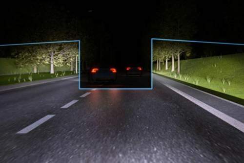

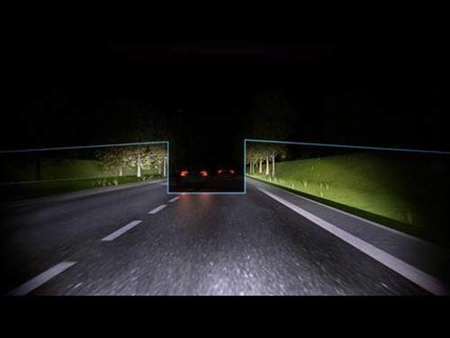

Das adaptive Fernlicht funktioniert, wenn auch nicht so, wie in der Werbung versprochen. Bei mir schaltet die Automatik (allerdings Bundes-/ Landstraße) meist komplett das Fernlicht ab. Das Verfolgen eines Autos und das nur "kastenförmige" Ausblenden ist Werbung. Jetzt wird mir auch klar, warum man im Netz nur den "Trickfilm" und keinen reellen Film dazu findet. Aber ich habe auf der Fahrt eben deutlich mehr gesehen, als auf meinen ganzen Fahrten bisher!!

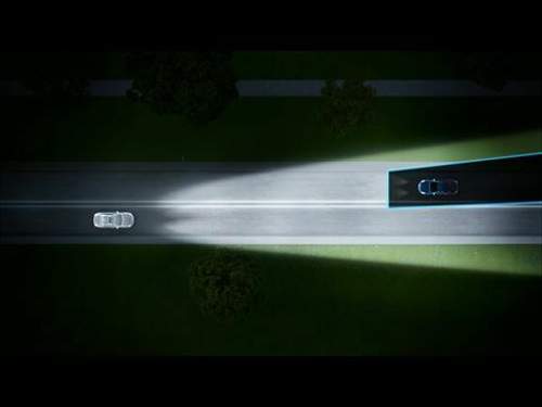

...dann stimmt bei Dir was nicht, denn die LEDs funktionieren genau so wie beschrieben, blenden also bspw. entgegen kommende Fahrzeuge partiell ab
@TomZed schrieb am 4. Juni 2016 um 00:56:56 Uhr:
...also echt so deutlich, wie auf den Bildern??
Ja, schon so deutlich.
Mit fällt es es immer am stärksten auf wenn du jemanden vor dir hast. Dann ist die Gegenspur noch ausgeleuchtet. Wenn jetzt einer entgegen kommt sieht man wie dort abgeblendet wird und wenn der vorbei ist wieder ausgeblendet.
Auch kannst du auf das Fernlicht Symbol im Cockpit achten. Ist dies Blau ist er irgendwo im Fernlicht. Ist es weiß ist das Fernlicht aus.
Also die Fahrzeuge werden schon noch beleuchtet nicht so ganz sunkel wie auf den Bildern aber sie weden nicht geblendet. Fahre viel mit dem Fernlichtassi und bis jetzt hat keiner sich beschwert.
Und ein Arbeitskollege den ich manchmal vor mir habe sagt dass er sich sein H4 Fernlicht sparen kann wenn ich hinter ihm fahre. 😉

Zu erkennen ist aber schon klar das seitliche Ab- und Aufblenden bei Wagen davor und entgegenkommend.

@danfried: Autobahn ist vielleicht auch nicht das beste als Versuchsstrecke. Auf der AB soll man das AHB eh grundsätzlich nicht benutzen (s. BA), wegen der baulichen Begrenzungen zwischen den Fahrspuren, was zum Blenden des Gegenverkehrs führen kann.
Am besten sieht man es eigentlich, wenn man auf der Landstraße einem Fahrzeug folgt. Da ist der Vordermann immer schön kastenförmig ausgeblendet.
Dass es oft komplett auf Abblendlicht geht, liegt m.E. daran, dass dann zuviele Objekte da sind, die ausgeblendet werden müssen.
