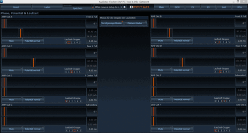

Bist du dir sicher, dass das generelle Setup für die Limo das sein soll, was im Fahrzeug eingemessen wurde? Habe mir das Setup gerade mal angeschaut und da sind keinerlei Laufzeitkorrekturen drin, kann mir nicht vorstellen, dass das individuell eingemessen worden ist....wenn die Laufzeiten von Amp Out A auf 87,13 solltest Du das richtige File drin haben und müsstest eigentlich einen super voluminösen und ausgeglichenen Sound haben. Zumindest ist es bei mir richtig gut. Was mir aufgefallen ist, zeigt er zwar die Werte eines Files an, spielt aber noch das zweite File ab. Man kann ja immer zwei Files auf der Endstufe haben. Ich nehme mal an es gibt einen Bug in der Software. Das ist mir jedenfalls passiert. 🙂
Man sieht es nur an der Leuchtdiode, welches File er gerade spielt. Ich glaube es gibt grün und gelb, oder so.

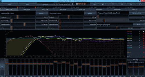

Guten Morgen
Für alle die nicht sicher sind, dass sie das richtige File haben (siehe Bilder)
Ein schönes und rutschfreies Weekend
Lg Bruno

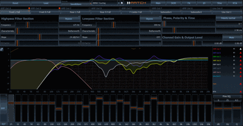

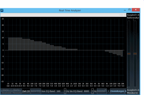

Ich hab heute bei dem Wetter noch verschiedene Files von Fischer ausprobiert. Ich habe dabei festgestellt, dass beim Touring-File die Zeiten und Distanzen identisch mit der Limousine sind. Infolgedessen habe ich dieses File aufgespielt und stelle eine ausgewogenere Audio fest (siehe Bild). Da das Ganze natürlich subjektiv bzw. Nach meinem Gehör passt, müsst ihr selber testen. Lg Bruno
dazu würde ich empfehlen die Höhen zwischen 12 ubd 20kHz mittels des Shelffilters des letzten EQ-Bandes bei 20kHz testweise um ca 2dB abzusenken.
Das klingt für die meisten Menschen erstmal etwas dumpfer. Hat sich das Ohr jedoch daran gewöhnt klingt die Anlage insgesammt satter und die Höhen sind bei keiner Art von Musik mehr zu dominant.
